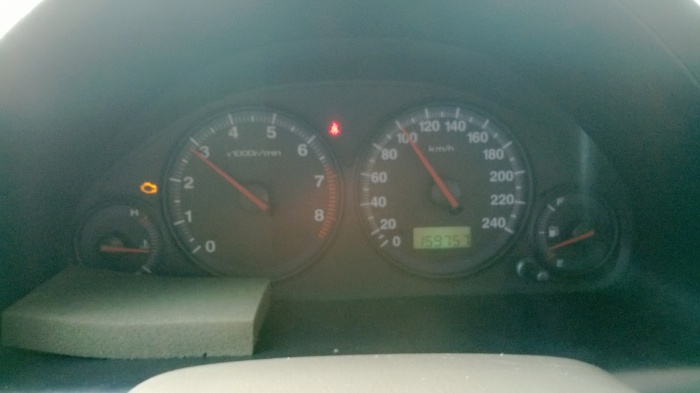

จันทร์, 16 กันยา 2013 07:39 - รอบเครื่อง เกียร์ธรรมดา MT วิ่ง 100 รอบเครื่องอยู่ที่ 3000 นิดๆ ปกติรึเปล่า
d17a ชนเกียร์ mt exi

เสาร์, 25 มกรา 2014 13:34 - รอบเครื่อง เกียร์ธรรมดา MT วิ่ง 100 รอบเครื่องอยู่ที่ 3000 นิดๆ ปกติรึเปล่า
exi ปกติ 100km = 2500rpm  120km = 3000rpm
ถ้า 100km = 3000rpm อาการผิดปกติครับ
สาเหตุ เกิดจากวาล์วน้ำเปิดไม่สุดละครับ อันนีัเจอมากับตัวเอง เปลี่ยนวาล์วน้ำ ก็หายละครับ
บ้างคนบอกว่าเกี่ยวอะไรกับวาล์วน้ำ เกี่ยวกันที่ ECU คำนวนว่าเครื่องยนต์ร้อนไม่จัด เลยสั่งชดเชยรอบครับ ทำให้รอบสูงกว่าปกติ เท่ากับกินน้ำมันกว่าเดิม วาล์วน้ำในศูนย์ ราคาไม่น่าเกิน 800
อันนี้ประสบการณ์ส่วนตัวน่ะครับ ผิดถูกขออภัยด้วย แต่ของผมเปลี่ยนมาแล้วหาย สิ่งที่ได้คือขับมันส์กว่าเดิม รอบมาเครื่องไม่อืด

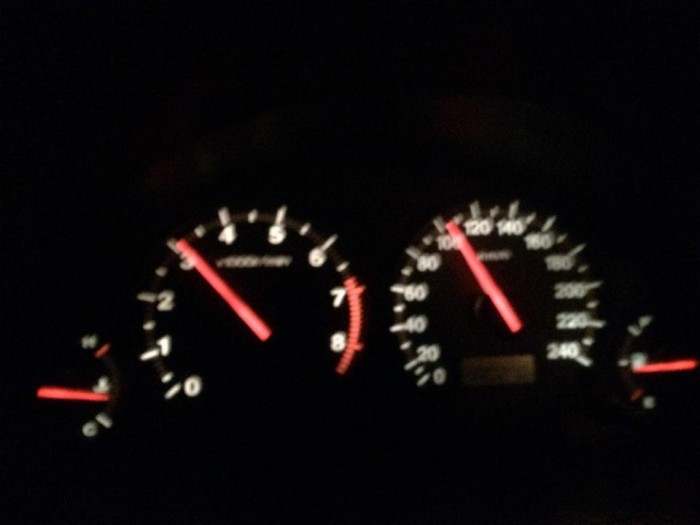

อาทิตย์, 13 กรกฎา 2014 21:04 - รถผม 3000 รอบ วิ่งได้แค่ 100 เดียวเอง
รถผม 3000 รอบ วิ่งได้แค่ 100 เดียวเอง ขี่แล้วเหมือนขี่รากเกีร์ย  04 เกีร์ย MT มันปกติไหมอ่า เป็นทั้งแก๊ช และ น้ำมัน

อาทิตย์, 13 กรกฎา 2014 21:46 - รอบเครื่อง เกียร์ธรรมดา MT วิ่ง 100 รอบเครื่องอยู่ที่ 3000 นิดๆ ปกติรึเปล่า
Mt ปกติครับ 3000 รอบ ได้ความเร็วประมาณ 100 ครับ

อาทิตย์, 13 กรกฎา 2014 22:15 - รอบเครื่อง เกียร์ธรรมดา MT วิ่ง 100 รอบเครื่องอยู่ที่ 3000 นิดๆ ปกติรึเปล่า
ต้องดูเส้นรอบวงยางด้วยครับ คือถ้าเส้นรอบวงมากกว่าขนาดมาตราฐาน
ไมล์ก็จะแก่ แต่ถ้าล้อ 15 ใส่ยางเช่น 195/50 หรือ 195/55 ไมล์จะอ่อนครับ
อีกประการที่ส่งผลโดยตรงกับเครื่องแล้วความเร็วของรถคือ คลัช แต่อาการมัน
จะเป็นหนักขึ้นๆ ไม่เหมือนกับขนาดยางที่ผิดเพี้ยนไปจากมาตราฐาน
ส่วนรอบ 3000 แล้วเร็วเท่าไหร่กันแน่ คงต้องถามคนที่เกียร์ดีๆ ใส่ยางเดิมๆจากห้าง
185/65/15 ถึงจะรู้แน่ชัด แต่ผมว่าน่าจะอยู่ 100-110 ครับ
