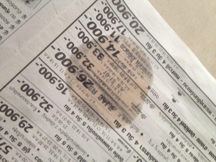

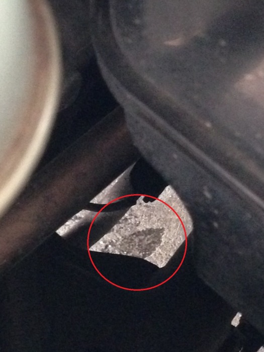

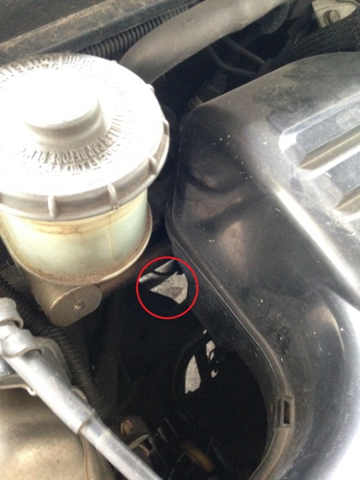

ศุกร์, 6 พฤศจิกา 2015 11:30 - มีน้ำมันสีออกใสๆ รั่ว บนพื้น ตำแหน่งตามรูป อยากทราบว่า ตำแหน่งดังกล่าว มีความเป้นไปได้ที่
civic es ปี03 มีน้ำมันสีออกใสๆ รั่ว บนพื้น ตำแหน่งตามรูป
เช็คระดับ น้ำมันเบรด แล้ว ปกติ
น้ำมันเกียรติ น้ำมันเพาเวอร์ ปกติ
ทีแรกคิดว่า เป้นน้ำมันคอมแอร์ รึป่าว  เมื่อวานจึงลอง ขับรถจากที่ทำงานถึงบ้านโดย ปิด A/C ตลอดทาง ผลปรากฎว่า เมื่อเช้านี้ ก็ยังมีน้ำมันหยดบนพื้น T_T
กลุ้มใจมากกกกกกกกกกกกกกกก
ปล. ให้ช่างดูแล้ว ช่างบอกว่า ไม่มีอะไรรั่ว O_o  ขุ่นพระ ดิฉันจะทำอย่างไรดี ในเมื่อยังเห้นมันรั่วที่วันนนนนนนนนนนนนนนน T_T

ศุกร์, 6 พฤศจิกา 2015 12:25 - มีน้ำมันสีออกใสๆ รั่ว บนพื้น ตำแหน่งตามรูป อยากทราบว่า ตำแหน่งดังกล่าว มีความเป้นไปได้ที่
น้ำจากท่อน้ำทิ้งแอร์หรือเปล่าครับ ลองดมดูว่ามีกลิ่นไหมครับ ถ้าใช่ก็ปกติครับ

ศุกร์, 6 พฤศจิกา 2015 13:54 - มีน้ำมันสีออกใสๆ รั่ว บนพื้น ตำแหน่งตามรูป อยากทราบว่า ตำแหน่งดังกล่าว มีความเป้นไปได้ที่
ปกติแล้ว น้ำทิ้งแอร์ มีน้ำมัน (oil) ผสม
ปล.อันนี้เป็นน้ำมันคะ  ซึ่งปกติ ถ้าเป้นน้ำทิ้งแอร์ที่เคยเห็นคือ เป็น น้ำ ไม่มีน้ำมันผสมค่ะ

ศุกร์, 6 พฤศจิกา 2015 14:30 - มีน้ำมันสีออกใสๆ รั่ว บนพื้น ตำแหน่งตามรูป อยากทราบว่า ตำแหน่งดังกล่าว มีความเป้นไปได้ที่
สีชมพูอ่อน สงสัยจะเป็นน้้ำมันเพาเวอร์ แร็คพวงมาลัยรั่วแล้วละ

ศุกร์, 6 พฤศจิกา 2015 14:46 - มีน้ำมันสีออกใสๆ รั่ว บนพื้น ตำแหน่งตามรูป อยากทราบว่า ตำแหน่งดังกล่าว มีความเป้นไปได้ที่
ลองเช็คสายเพาเวอร์ดูคับ

ศุกร์, 6 พฤศจิกา 2015 16:10 - มีน้ำมันสีออกใสๆ รั่ว บนพื้น ตำแหน่งตามรูป อยากทราบว่า ตำแหน่งดังกล่าว มีความเป้นไปได้ที่
วันนี้เปลี่ยนเบ้าโช๊ค พอถอดโช๊คออกผมก็เจอเหมือนกัน ซึมๆตรงเข็มขัดรัดท่อยางด้านล่างของสายน้ำมันเพาเวอร์ ลองดูครับอาจจะเป็นเหมือนของผม(ต้องถอดล้อแล้วเอาไฟฉายส่องดูครับ จะได้เห็นชัดๆ)
