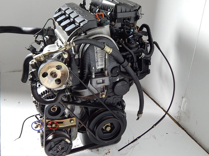

ต้องคลายน็อตในวงกลมสีแดง ด้วยปะแจเบอร์14 ก่อน(ขันยากหน่อย ถ้าไม่ขันจากค้านล่าง หรือ ถ้าขันจากด้านบน ต้องถอดปั้มเพาเวอร์ออกก่อน)  แล้วจากนั้นก็ใช่มือหมุนหางปลาในวงกลมสีน้ำเงิน  แต่ถ้าคลายออกเพื่อจะเอาสายพายออกเลย ต้องคลายน็อตที่จับหูไดชาตร์ตัวบนด้วย

ขอบคุณมากครับ / สายพานต้องตึงประมาณไหนถึงจะพอดีอ่ะครับ

เคยผ่านๆตาว่า ยีดหยุ่นได้ 10 มม. จะพอดี ครับ รอท่านอื่นมายืนยัน
