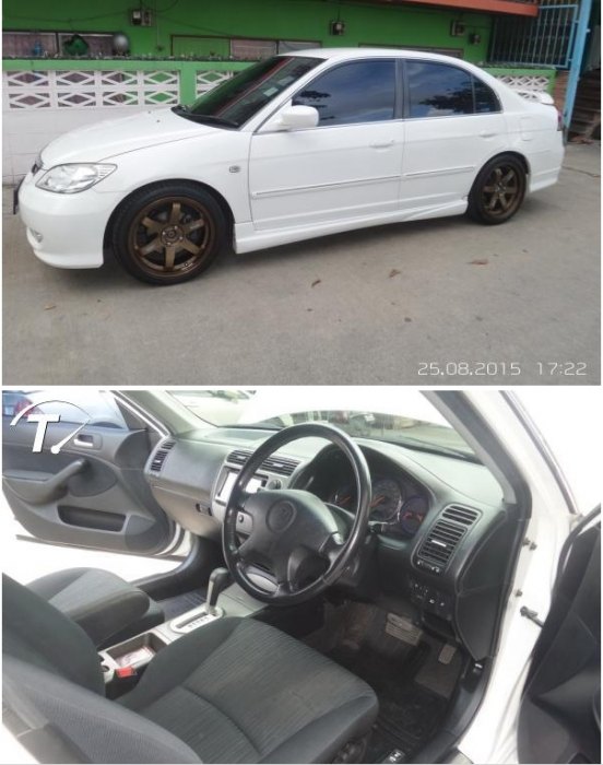

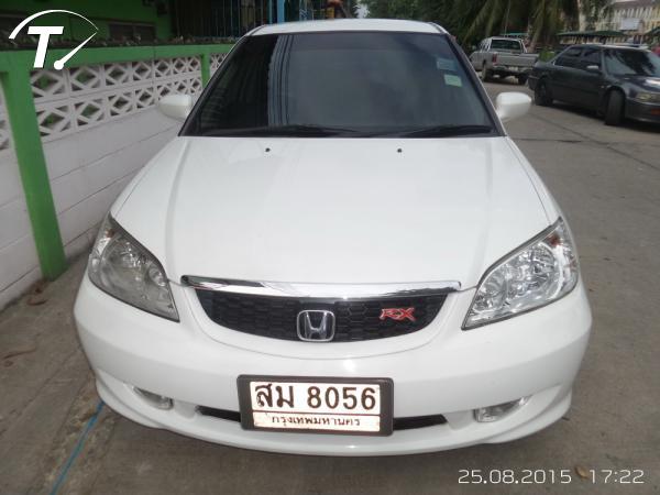

อังคาร, 29 กันยา 2015 23:00 - รบกวนช่วยดูคันนี้หน่อยครับ พอดีผมสนใจ เห็นเค้าลงว่า RX แท้ ปี 06
HONDA CIVIC, CIVIC 1.7 VTi (RX) โฉม Dimention ปี 06
ว่าแท้ไหมครับ   คันนี้ ชนหนักมาหรือป่าว ขอบคุณทุกคอมเม้นนะครับ

อาจจะจดปี 06 แต่รุ่นจริงๆ มีแค่ 01-03 ตาหวาน และ 04-05 ตาเหยี่ยวครับ

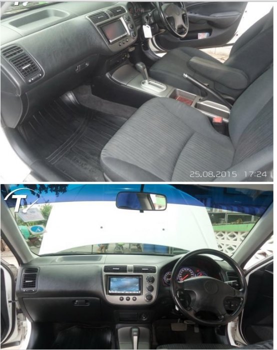

เท่าที่เห็นนะครับ  คันนี้ น่าจะ RX แท้ แต่ปี 05 นะครับ ปี06จะเป็น FD ตัวแรก ดูจากทะเบียน สม-8056 จดปี 06 ชัวร์
ข้อสังเกตุ  รถคันนี้เคยเกิดอุบัติเหตุหรือเปล่า น่าจะหนักด้วย แอร์แบค คู่หน้า แตกหมดเลย
1. ฝั่งคนนั่งเป็นถาดหลุม จริงๆแล้วจะต้องเป็น แอร์แบคเรียบไปกับคอนโซล  หรือเป็นรุ่นที่ไม่มี แอร์แบค ต้องขออภัยด้วยนะครับ
2. พวงมาลัย จะต้องเป็น H สีดำ  แต่อันนี้เป็นแบบธรรมดา
ผิดถูดยังไง ขออภัยนะครับ

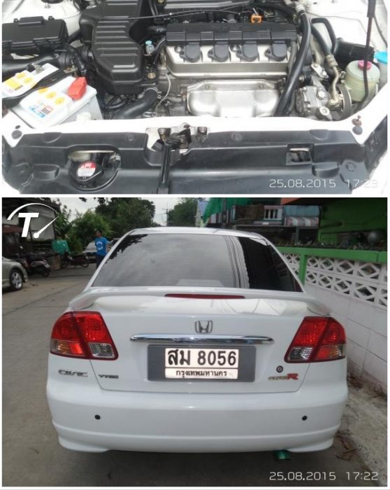

คันนี้ RX แท้ ครับ ลากจด รุ่นรอง top ต่างกันตรงไม่มี ABS, Air Bag เลยเป็นคอลโซลหลุมและพวงมาลัยแบบที่เห็น และสติกเกอร์ RX ที่กันชนหลังหายไป
หากกลัวโดนชนหนัก ก้มดูและเปิดปิดฝาท้ายหลายๆครั้ง ส่วนด้านหน้าสังเกตุคานรอยเคาะ รูกลม และดูตัดหมอกคู่หน้าต้องเป็นของแท้

สเกิร์ตข้างน่าจะเปลี่ยนมาแล้วของเดิมไม่ใช่ทรงนี้ครับ อย่างอื่นน่าจะตรงรุ่นRXครับ

ผมเคยไปลองขับแล้วครับคันนี้ ไม่ใช่ตัวท๊อป คนขายน่าจะจับมาปล่อยอีกทีในเล่มหลายเจ้าของอยู่ คานหน้าไม่มีสติ๊กเกอร์เลย(คาดว่าน่าจะโดนมา)วิ่งน้อยแบบไม่น่าเชื่อ(คหสต)พวงมาลัยหนักกว่ารถปกติ ช่วงล่างเปลี่ยนสปิงมา+ล้อ 17 ยางปี 12.ท่อปลาย JS.ดูตัวจริงสีไม่สวยเหมือนในรูป ไฟหน้ามีฝุ่นอยู่ข้างใน(ไม่รู้มีได้งัย)ข้างขวามั้งไม่แน่ใจ ผมไปดูเมื่อเดือนก่อนตอนราคา 249000.ผมว่าไม่ผ่านในสายตาผม ผมเลยไปเอาตัวท๊อปมา โอกว่าครับ ไหนๆจะซื้อแล้วเอาตัวท๊อปไปเลย .อย่าเชื่อผมนะ ท่านควรไปดูเองกับตาดีกว่า.อิอิอิ
