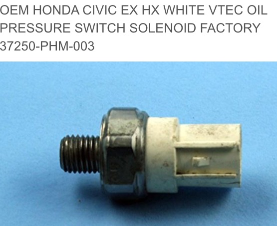

ต้องการตัว vtec oil presser switch ตามรูปครับใครพอมีเก็บบ้างครับ
ตัวสีขาว
ตัวสีขาว

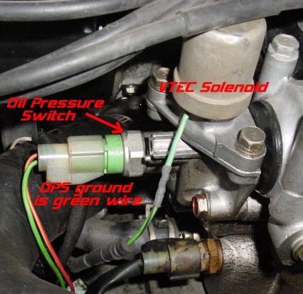

ตำแหน่งที่ใช้
ตำแหน่งที่ใช้

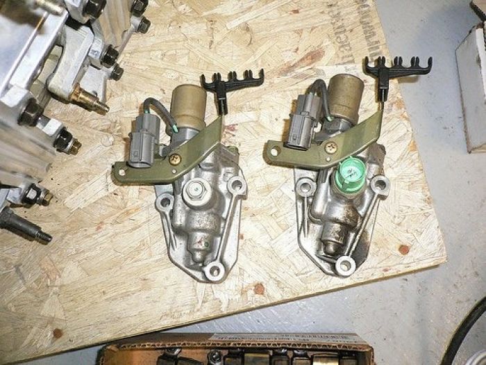

Vtec oil presser switch ของเครื่อง D17A9 ครับ
D17 บ้านเราใช้น็อตปิดส่วนD17A9ใช้สวิตช์ต่อแต่เป็นสีขาว ลองใช้สีเขียวใส่มันใช้ไม่ได้คลิกดาวเกิน4000รอบไฟเอ็นจิ้นโชว์เครื่องสะดุด
