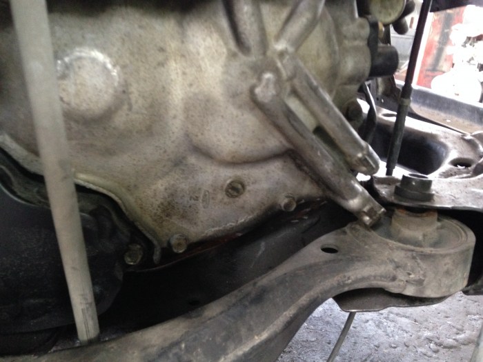

อังคาร, 8 กันยา 2015 18:13 - ES วางเครื่อง F20B AT จะสำเร็จไหม???

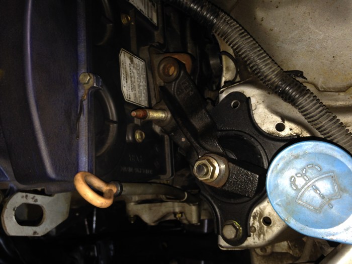

ขอคำแนะนำด้วยครับ
หามุมลงติดเยอะจัด ต้องมีทุบ
ได้จากเชียงกงมา
ได้จากเชียงกงมา

ช่างบอกเกียร์ at มันไหญ่กว่าครับ เห็นพี่ๆในเว็บลงเกียร์ mt ได้อยู่

เกียร์ Auto F20B ต้องทุบครับ เพราะเกียร์มันยาว แต่ถ้าจะให้วางง่ายขึ้น ใส่แล็คไฟฟ้าด้วยจะดีมากๆครับ ห้องเครื่องโล่ง และช่างสามารถหาตำแหน่งสูงต่ำของเครื่องได้ง่ายด้วยครับ ผมเพิ่งวาง H22A ฝาแดงไป
ช่างพึ่งมาบอกเหมือนกันครับหั้ยใช้แลคไฟฟ้า ไม่อย่างนั้นทุบเยอะ พึ่งหาแลคจากพี่ในเวบมาได้เหมือนกันครับ

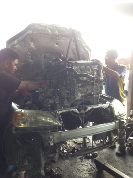

ศุกร์, 25 กันยา 2015 01:34 - ES วางเครื่อง F20B AT จะสำเร็จไหม???
ขยับทีละนิด
เพิ่มเติมแลคไฟฟ้า
เพิ่มเติมแลคไฟฟ้า
เกียร์ at ใหญ่ไปหน่อยติดเยอะจัด

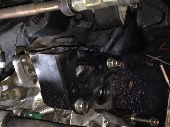

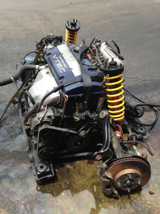

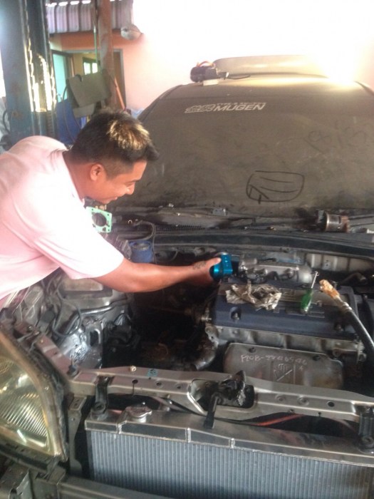

พฤหัส, 12 พฤศจิกา 2015 23:28 - ES วางเครื่อง F20B AT จะสำเร็จไหม???
ที่อู่ไม่มีช่างจอดสนิมขึ้น ต้องลงมือเองล่ะ ทำเองไวกว่า ได้แท่นล่ะ
แท่นข้าง
แท่นข้าง
แท่นหน้า
แท่นหน้า
แท่นหลัง
แท่นหลัง

kengcivicvip
ชื่อเล่น: เก่ง
เข้าร่วม: 30 มกรา 2012
ตอบ: 31
ได้รับคำขอบคุณ: 59

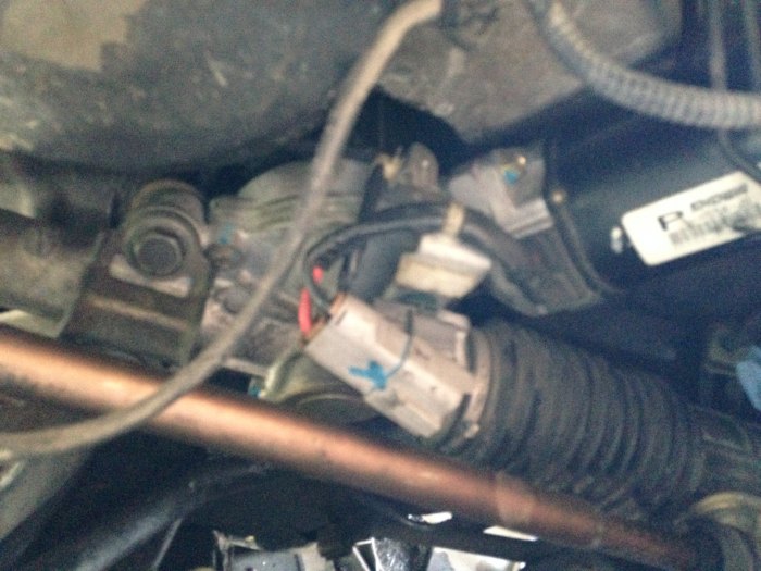

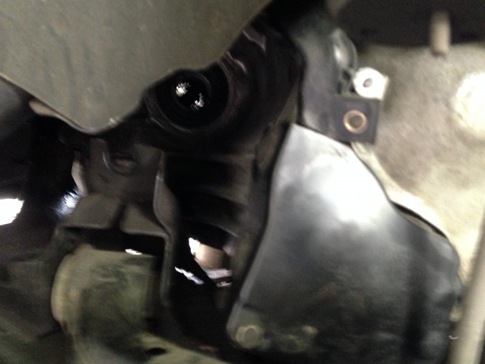

เสาร์, 21 พฤศจิกา 2015 18:29 - ES วางเครื่อง F20B AT จะสำเร็จไหม???
ไกล้ความจิงล่ะ
เหลือวายสาย
เหลือวายสาย
กับหาวิธีใส่ปีกผีเสื้อ (ติดด้านใน)

อังคาร, 24 พฤศจิกา 2015 01:13 - ES วางเครื่อง F20B AT จะสำเร็จไหม???
boom10 พิมพ์ว่า:
ส่วนเรื่องแปลง ก็พวกแทนเครื่องต้องสร้างใหม่ทุกจุดครับ แต่อู่ที่ผมทำมีความชำนาญ เลยไม่มีปัญหาเรื่องบาลานซ์เครื่องครับ ระวังเรื่องคอไอดีชิดผนังห้องเครื่องด้วยครับ
ไม่ทราบใช้เพลาของอะไรครับ เพลายันข้างนึงครับนึกมะออกทำงัยดี

kengcivicvip พิมพ์ว่า:
boom10 พิมพ์ว่า:
ข้างที่ยันลองติดต่อ Taker เพลาซิ่งดูครับให้เค้ามาวัดและทำให้จบๆเลยครับ
