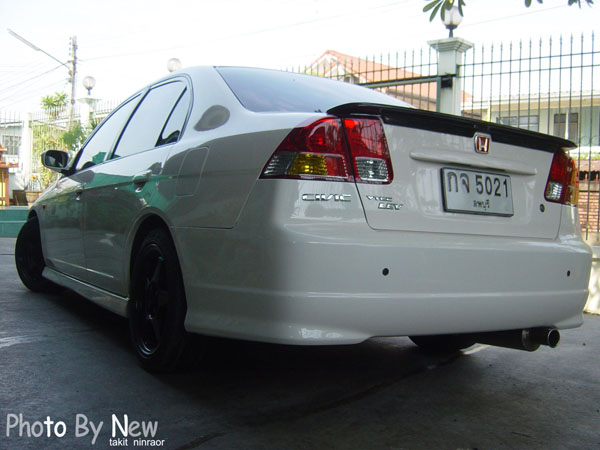

ขออนุญาติยืมรูปมาให้ดูละกันนะครับ
03 ครับ
03 ครับ
ตัวอย่างครับ03
ตัวอย่างครับ03

stevie_b8 พิมพ์ว่า:
คันนี้ 03 ครับ แต่ตามรูปน่าจะเปลี่ยนกันชนหลังเป็นของ 04 แล้วครับ
