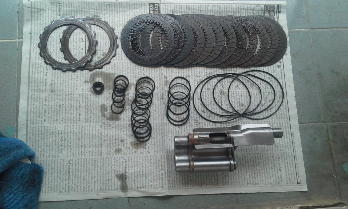

ปะเก็นชุด C 1 ชุด 4,850 บาท
แผ่นครัส 12 แผ่น 6,756 บาท
กรองเกียร์ 1 ตัว 1,550 บาท
น้ำมันเกียร์ 7 ลิตร 1,260 บาท
แผ่นเฟส 2 แผ่น 450 บาท
แผ่นปรับระยะเกีนร์ 320 บาท
ค่าแรง 3,000

อะไหล่ที่เปลี่ยนทั้งหมด

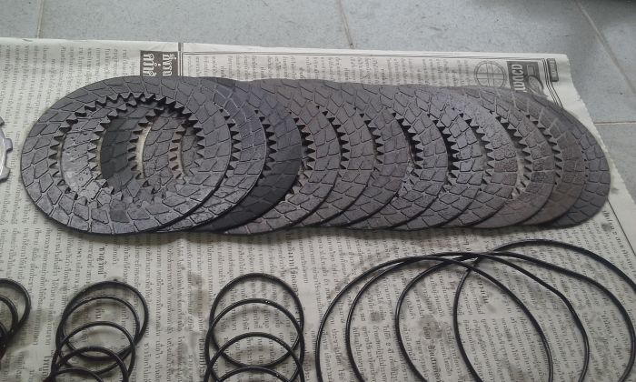

แผ่นครัสใหม้ไป 3 แผ่น แผ่นเพสใหม้ไป 2 แผ่น

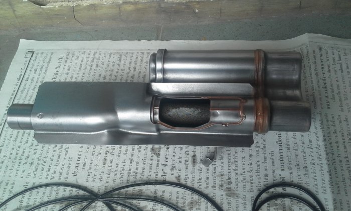

ขนาดกรองเกียร์ลูกใหญ่แล้วยังตัน

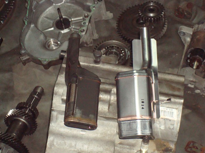

ถ้ากรองเกียร์ 03,04,05 เท่ากันหมด พังได้ครับ ของผมโอเวอร์ฮอนมา 1 รอบแล้ว น่าจะตอนแสนต้นๆ รถปี01 เปลี่ยนเป็นกรองเป็นของปี03 แล้วก็ยังได้แค่แสนปลายๆ  ส่วนมากเกียร์ออโต้พัง อยู่ที่กรองตัน ตันจากเศษผ้าครัส
กรองเกียร์ 01,02 กับ 03 แต่ไม่รู้ว่าของ 04,05 เท่า 03 หรือเปล่า
ของผมเปลี่ยนเป็นกรองใหญ่แล้ว ได้แสนปลายๆ
