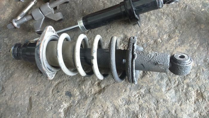

สภาพ ตอนถอดออกมาใหม่ๆ เลอะ แบบนี้แล

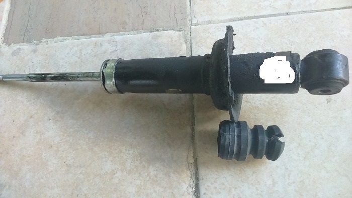

ไปถอดออกมาแล้วครับ สภาพโช้คอัพ น้ำมันรั่ว ทำให้ยางหุ้มแกนโช้ค ฉีกไปเลย
ไปเปลี่ยนมาแล้วครับ ซื้อโช้คใหม่ ต้นละ 1400 รวม 2800
ค่าแรงเปลี่ยน 700 ยางที่ขาด เพราะโช้คอีก 100 บาท ค่าเสียหาย รวม 3600 บาท
ผมตัดสินใจแล้ว เดี๋ยวจะแชร์ข้อมูลให้ทราบโดยทั่วกัน เพื่อที่คนอื่น จะได้ไม่เสียหายต่อไปอีก
ผมเข้าใจแล้วว่า ทำไมปรมาจารย์ยานยนต์ ถึงได้ย้ำนัก ย้ำหนาว่า โช้ค เสีย ให้เปลี่ยน อย่าซ่อม
เพราะไม่คุ้ม และคุณภาพสู้ของใหม่ไม่ได้ เผลอๆ ก็เจอดีแบบผมนี่
เซ็งเลย
