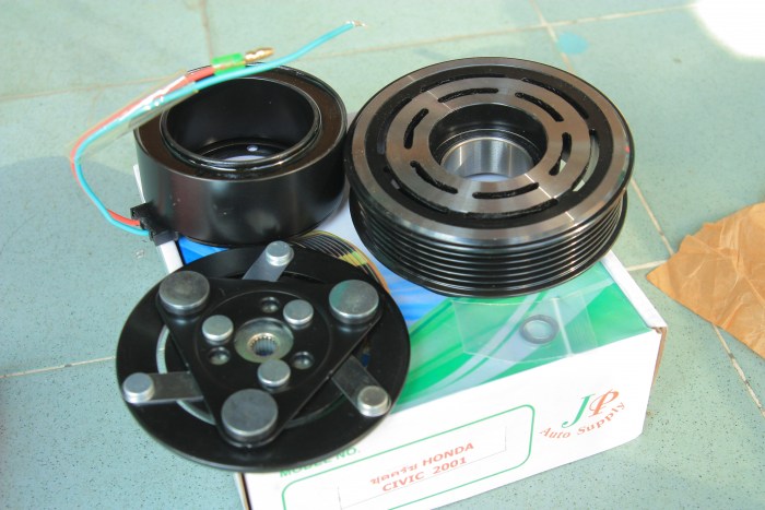

อาทิตย์, 9 สิงหา 2015 15:43 - คอมแอร์ไม่ทำงาน เกิดจากอะไรได้บ้างครับ แล้วมีวิธีเช็คยังไง???
ก่อนหน้าที่จะเกิดอาการ ไม่มีอาการใดๆ แอร์เย็นปกติ(หนาวเลยทีเดียว) พอวันต่อมาตอนเช้าเอารถออกแอร์ไม่เย็นเฉย มีแต่ลมออกมา เลยก้มลงดูหน้าคอมแอร์ไม่หมุนครับ ก็เลยขับแบบนั้นแหล่ะครับ ขับไปได้สักพักประมาณ 2 กิโล มีไอเย็นออกเป็นปกติดีทุกอย่างเหมือนว่าไม่มีอะไรเกิดขึ้น ขับๆจอดๆทั้งวันก็ไม่เกิดอาการนั้นอีก พอตกดึกเอารถออกอีกรอบ อาการเดิมเลยครับ ทีนี้ยังไงก็ไม่หายจนตอนนี้ ใครรู้ช่วยทีครับ ควรเริ่มจากตรงไหนก่อนดี ?

อาทิตย์, 9 สิงหา 2015 17:14 - คอมแอร์ไม่ทำงาน เกิดจากอะไรได้บ้างครับ แล้วมีวิธีเช็คยังไง???
เช็ค relay แอร์ครับ ลองเอา relay ของแตรมาสลับก่อนก็ได้ ถ้า relay ไม่เสื่อมก็น่าจะคลัชคอมแอร์มั้งครับ

อาทิตย์, 9 สิงหา 2015 17:46 - คอมแอร์ไม่ทำงาน เกิดจากอะไรได้บ้างครับ แล้วมีวิธีเช็คยังไง???
Dark พิมพ์ว่า:
ลองแล้วครับผม เหมือนเดิม มีวิธีเช็คคลัชมั้ยครับ

จันทร์, 10 สิงหา 2015 09:07 - คอมแอร์ไม่ทำงาน เกิดจากอะไรได้บ้างครับ แล้วมีวิธีเช็คยังไง???
ลองตรวจฟิวส์ที่จ่ายไฟไปครัชท์คอมแอร์ ว่าขาดหรือไม่ หรือวัดไฟที่สายไฟที่เข้าคอมแอร์ ดูว่ามีไฟหรือเปล่า และอาจจะเป็นไปได้ว่า ที่ตัวสวิชท์จ่ายไฟในตัวกล่องคอนโทรลเทมเพอเรเจอร์แอร์อาจจะมีทรานซิสเตอร์เสีย และลองตรวจในระหว่างที่เครื่องยนต์ติด แล้วเปิดสวิชท์แอร์ ดูว่าครัชท์คอมแอร์หมุ่นหรือไม่ ตรงใต้ขอบวงล้อสายพานของคอมแอร์ หากไม่หมุน มีสองประการ หนึ่งไม่มีไฟไปจ่ายให้คอมแอร์ สองขดลวดฟีลคอยที่สร้างสนามแม่เหล็กให้ดูดครัชท์คอมแอร์เกิดไหม้หรือชอร์ทเทิร์น ทำให้มันไม่มีสนามแม่เหล็กดูดครัชท์ ก็ทำให้คอมเพรชเชอร์ไม่ทำงาน รวมไปถึงตรวจสอบเพรชเชอร์สวิชท์และตัวกรองน้ำยาแอร์ที่เป็นกระบอกไซด์กราส อาจมีปัญหาตัน สวิชท์ไม่ทำงาน

จันทร์, 10 สิงหา 2015 09:12 - คอมแอร์ไม่ทำงาน เกิดจากอะไรได้บ้างครับ แล้วมีวิธีเช็คยังไง???
srithanon พิมพ์ว่า:
เช็คเรียบร้อยครับ เช็คไฟเข้าคอมแอร์มีครับ แต่หน้าครัชไม่หมุนครับ ผมเลยจับเปลี่ยนครัชเลย

จันทร์, 10 สิงหา 2015 10:26 - คอมแอร์ไม่ทำงาน เกิดจากอะไรได้บ้างครับ แล้วมีวิธีเช็คยังไง???
Pondlimitless พิมพ์ว่า:
srithanon พิมพ์ว่า:
แล้วหายปรือป่าวครับ สรุปว่าเป็นที่ครัชใช่ป่าว คือของผมก็มีอาการเหมือนกันแต่เป็นๆหายๆ

จันทร์, 10 สิงหา 2015 16:35 - คอมแอร์ไม่ทำงาน เกิดจากอะไรได้บ้างครับ แล้วมีวิธีเช็คยังไง???
kunchay พิมพ์ว่า:
srithanon พิมพ์ว่า:
ไม่หายครับ สรุปครับ กราวไม่ลง
เปลี่ยนหน้าครัช 1700 เศร้าเลย

พุธ, 26 สิงหา 2015 17:26 - คอมแอร์ไม่ทำงาน เกิดจากอะไรได้บ้างครับ แล้วมีวิธีเช็คยังไง???
ถ้าเช็คแล้วไฟมาครบ ก็เปลี่ยน คอยร์ คอยร์มันเสือม หมดแรงดูด หรือจะเปลี่ยนทั้งชุดเลยก็ได้ ชุดครัชพร้อมคอยร์
ชุดครัชพร้อมคอยร์ 1,500 บาท
