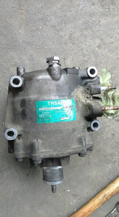

ถอดออกมาดู
ถอดออกมาดู

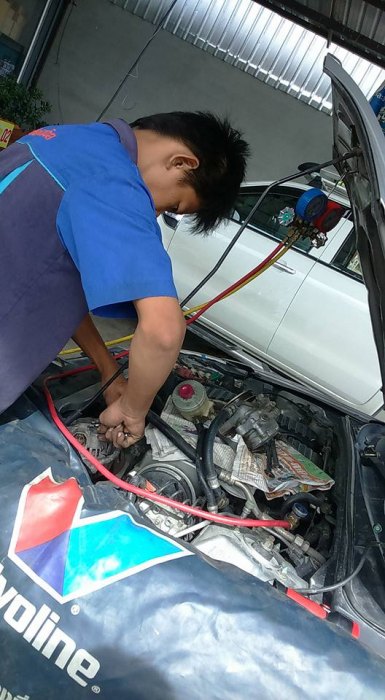

รื้อยากจริงๆ มันอยู่ล่างสุด

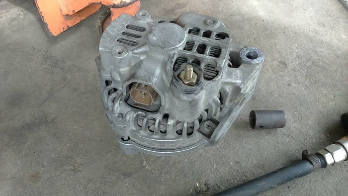

ไดชาร์จ สภาพยังดี ถอดเช็คแปรงถ่านแล้ว ยังใช้ได้อีกนาน

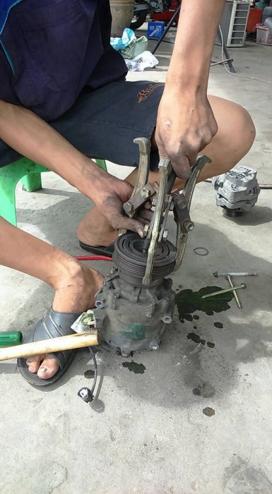

ถอดหน้าคลัชออกมาดูซิ มันหลวมตรงไหน
นี่ไง สภาพ คอคอม สึกเห็นได้ชัด

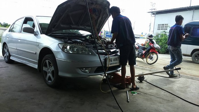

จบเคสนี้ด้วยการ ซื้อคอมเซียงกง ร้านใกล้บ้าน สง่ามอเตอร์ เซียงกงบางพลี ราคา 2500 (จะเอาคอมบิ้วท์ ไม่มีของ)
ร้านอ๊อด ออโต้แอร์ คลองเก้า ถนนบางพลี-ตำหรุ แถวๆบ้าน
ค่าแรง  300 บาท
ค่าแวคคั่ม+เติมน้ำยา 700 บาท
รวม 3500 บาท สำหรับเคสนี้
