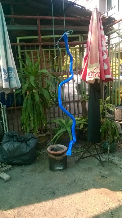

ศุกร์, 31 กรกฎา 2015 00:24 - Update 13-4-59 เปลี่ยนปลาย FGK
อีกนิดหน่อย กับปลายอ้วนๆของ FGK
สรรหา : พี่เก่งตะวันตก
งานแปลง : แจ๊ค Service นครปฐม
ทนๆดูหน่อย วัยกำลังเห่อ รถคันแรก

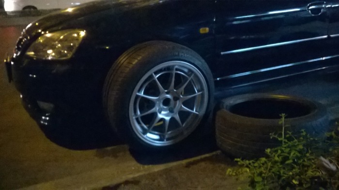

ศุกร์, 14 สิงหา 2015 16:38 - Update 13-4-59 เปลี่ยนปลาย FGK
เปลี่ยนล้อซ๊ะเลย ของเก่าแตกยาวตั้ง เกือบ 3 นิ้ว
ขอบคุณเฮีย มนูญการยาง แนะนำของดี

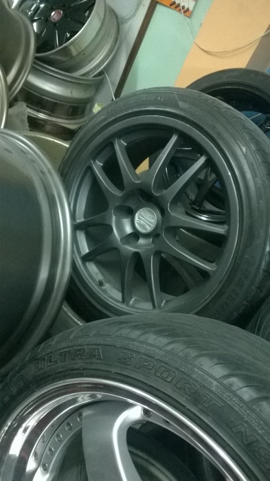

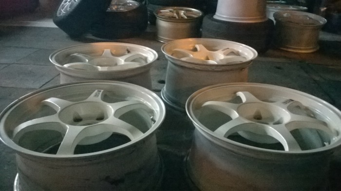

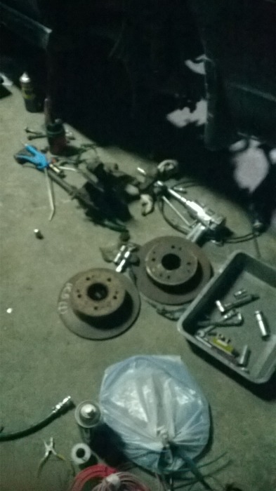

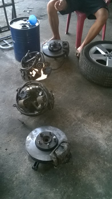

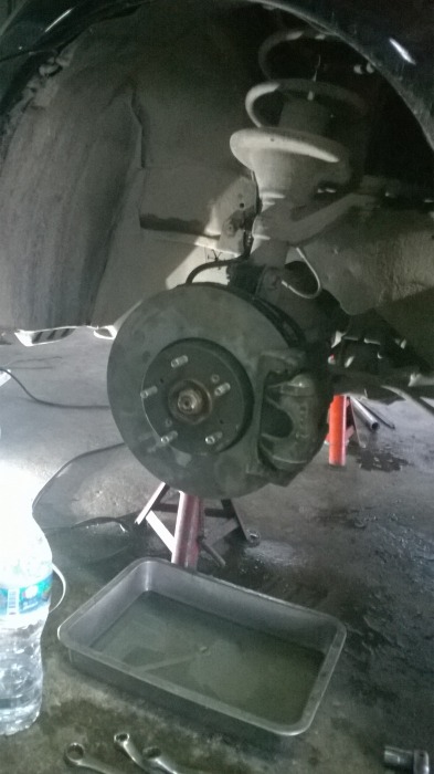

แชร์ประสบการ 5 รู 114.3 โดยการเปลี่ยนดุมยกคอม้า
ต้องขอขอบคุณ
-อากู๋ (Google) ที่ให้ข้อมูล
-พี่เก่ง และชาว Es Tawantok ที่ให้คำแนะนำ
-ช่างที่อู่ The One Auto Car Service ที่บรรเลงจนเสร็จและแก้ไขทุกๆอย่างให้
-พี่นพ (อ่ะไหล่โคตรเก่า) จัดของสวยๆงามๆมาให้
--- เริ่มแรกเลย หาของจากหลายๆที่ แต่พอได้ปรึกษากับพี่เก่ง พี่เขาก็แนะนำให้รู้จักกับพี่นพ ปรึกษากับพี่นพอยู่ซักพักก็ตัดสินใจซื้อขายแลกเปลี่ยนกัน "ในราคามิตรภาพ" ตกลงราคานัดวันกันเรียบร้อย
--- ถึงวันแปลงดุม นัดมาที่บ้านช่างประจำร้าน แต่ดันเกิดปัญหา เลยทำไม่ได้ เปลี่ยนที่ ช่างคนที่2 ติดงาน พี่นพก็จะให้ผมเอากลับมาใส่เอง ผมก็ยังยืนยันว่าอยากให้จบ ขี้เกียจแบกของกลับ(เอาล้อ 5รูมาด้วย) ตกลงลองไปหาช่างอีกคนหนึ่ง ช่างคนที่3 ไปถึงอู่เลย ไม่อยู่ไปนครปฐม ("ซวยอ่ะไรขนาดนั้น") ไม่รู้จะทำยังไงกันดี พี่นพบอกขอเลื่อนเป็นวันอื่นเลยได้มั้ย เดี๋ยวออกค่าใช้จ่ายให้ ผมก็ยังตอบเหมือนเดิม สุดท้ายไปจบที่อู่ The one เปิดวันอาทิตย์ ช่างสนิทกับพี่นพ แจ่มว้าว..!!! วันนี้กลับบ้านแบบหล่อหล่ะครับพี่น้อง
ของสวยๆ งามๆ จาก นี่นพ อ่ะไหล่โคตรเก่า
(ในราคาเพื่อมิตรภาพ)
ดุมใช้ของสตรีม หน้า1.7 หลัง2.0
จานกับคาริปเปอร์ หน้าใช้ Ep3 หลังใช้ สตรีม2.0

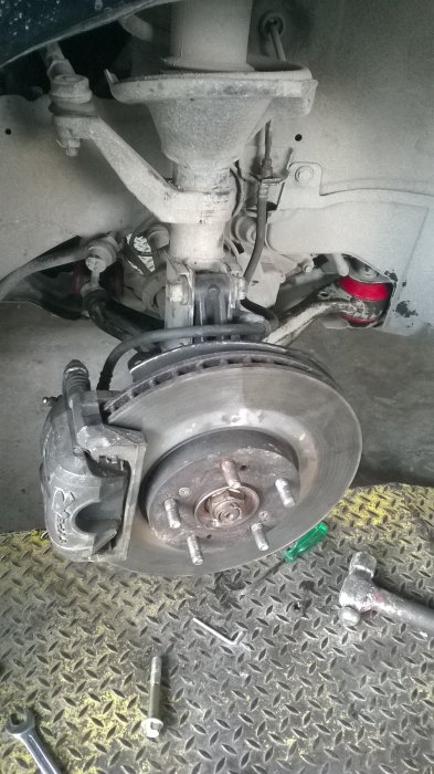

ล้อหน้าผ่านไปอย่าง่ายดาย เหลือแค่ทำสีให้สวยงาม
เวลาประมาณ 4 โมงกว่าๆ
คิดในใจยังไงก็ทันไปมิตติ้ง Es Tawantok เดี๋ยวก็เสร็จ

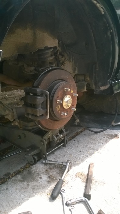

เอาหล่ะ ล้อหน้ายังหมูขนาดนั้น ล้อหลังก็คงไม่นานเท่าไร
แต่...เหตุการณ์ไม่คาดฝันก็บังเกิด ตอนยกดุมหลังใส่ คือคอม้ากับดุมที่เอามามันไม่เท่ากัน อ่าวบรรลัยเกิด พี่นพไปธุระซ๊ะด้วย (เอาไงว่ะเนี้ย)โทรหาพี่นพ เขาบอกเดี๋ยวมารอซักคู่ เวลาผ่านไปจนมืด ประมาณเกือบท
เวลาผ่านไป ช่างบอกว่าวันนี้ไม่เสร็จหรอก จองห้องเลยเดี๋ยวพาไป เอาะๆทั้งนั้น ^^
แต่ผมอยากให้จบวันนี้เอาไงก็ได้ แล้วพี่นพก็ยื่นข้อเสนอมา ให้ใส่หน้า 5รู หลัง 4รู กลับบ้านแล้ววันพรุ่ง จะส่งชุดหลังไปให้เดี๋ยวผมออกค่าใช้จ่ายเองทั้งหมดเลย ไอเราก็คนขี้เกรงใจ
เลย
เลย
สรุปสุดท้าย ชุดหลังใส่ดุม Dc5 จานกับคาริปเปอร์เดิม ไว้ว่างๆค่อยมาเปลี่ยน
"แล้วถ้าผมทำลูกปืนแตกจะทำไง_ไม่เป็นไรครับเดี๋ยวผมรับผิดชอบเอง มันเป็นความผิดพลาดของผม" มาคราวหน้าก็คงมาเปลี่ยนกันโครงหน้ากับใส่หางหลังเลยแหล๊ะ
เวลา ณ ตอนรถเสร็จ 22:22 น. กลับบ้า
ได้รับคำขอบคุณจาก: ake_farlikit  nu_es_05

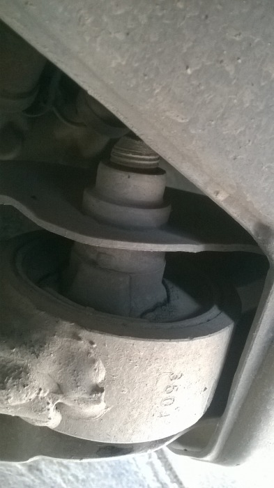

ต่อไปเป็นการเปลี่ยนบูชปีกนกหน้า โดยใช้ บูชยูรีเทน จาก Mono
พี่ๆคนไหนสนใจ รึว่ากำลังจะเปลี่ยน ติดต่อมาได้นะครับ
ของแท้แน่นอนครับ
ID Line : Scappies
. ชื่อ โป้งเหน่ง ครับผม
ของเก่ามันเยินซ๊ะขนาดนี้ ไม่เปลี่ยนทนไหวรึ...????
ใส่เรียบร้อย
ใส่เรียบร้อย

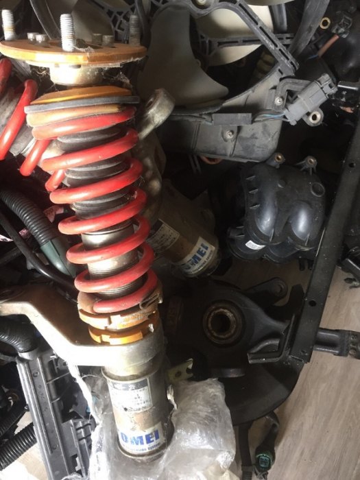

ใกล้ครบแล้วของที่สั่งมา เหลือหางหลังไปทำสี
กันโคลงหน้า 27.2 mm ได้มา เกือบ 2 เดือน
ค้ำบน โช้คหน้า Js
ค้ำบน โช้คหน้า Js
ค้ำบนโช้คหลัง ก็เช่นกัน Js
โช้คเลือกของ Mugen แต่อดใส่ พ่อค้าไม่ให้ใส่ แต่.....
โท้วว เม อิ....โตเม้ ไม่รู้มัันชื่อไร จัดว่าแจ่ม
ปรับ 24 ระดับ ปรับแคมเบอร์หน้าได้ สุดโต่ง
พ่อค้าใจดี จัดใหห้แบบแจ่มๆ

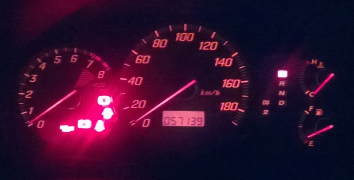

รู้สึกได้เลยถึงความเบา จากรังสิต 23:48 น.
ถึงนครปฐมหนองดินแดง เกือบๆ ตี 1

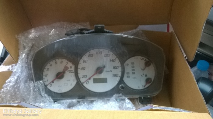

ความแรงเท่าเดิม ที่เพิ่มเติมคือเรือนไมล์
พ่อค้าคนเดิม พ่อค้าอ่ะไหล่โคตรเก่า
แกะจากกล่องมาดู จะใส่ยังไงว่ะเนี้ย
เริ่ม 5 โมงครึ่ง งานจบ 4 ทุ่ม
เปิดซิงตัวแรกเลย ได้ครูดี ก็งี้แหล๊ะ
พี่นพ เจ้าเดิม
พี่นพ เจ้าเดิม
