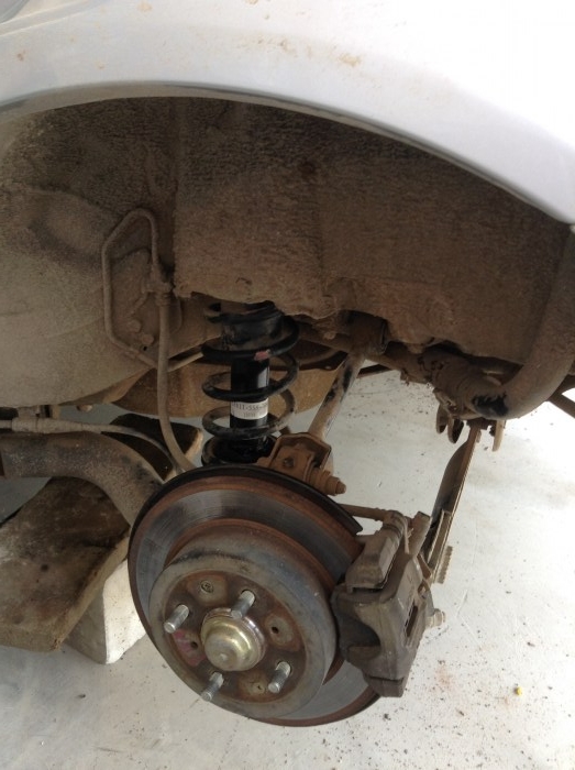

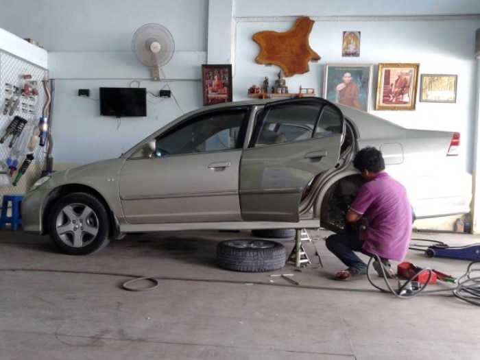

รถผมมีอาการโยนตัว เวลาเข้าโค้ง หลังๆมีเสียงดังด้วย ล้อคู่หลังเต้นแบบรู้สึกได้เลย
หาข้อมูลจากสมาชิก CIVIC ES GROUP สรุปแล้วไปร้านพรเทพ โช๊คอัพ

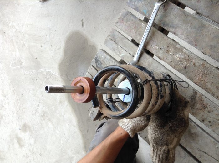

ช่างสรุปให้ดังนี้
1.โช๊คข้างละ 2400(โช๊คหลัง)
2.ซ่อมแบบเปลื่ยนแกน 2600(2ข้าง) (ประมาณ 3 ชั่วโมง+)
3.อัดน้ำมันใหม่ 1000(2ข้าง)
    ข้อ 1 ตัดข้อนี้ออกไปครับ(ไม่แสดงความคิดเห็น)
    ข้อ 2 ถ้าซ่อมราคานี้ เก็บเงินอีกนิส ซื้อใหม่เลยดีกว่า(อันนี้ช่างแนะนำมาครับ)
    ข้อ 3 อัดน้ำมันใหม่ใช้งานต่อได้(เนื่องจากใช้เวลาไม่นาน พอดีติดธุระ) พังแล้วค่อยเปลื่ยนใหม่คุ้มกว่า
สรุปผมเลือกข้อ 3 เหมาะกับเวลา และสถานะการณ์ 1000 บาทไทย ใช้เวลาไม่เกิน 1 ชั่วโมง
หนึดขึ้นครับ ไม่กระด้างเหมือนเดิม(ใช่สิของเดิมมันรั่วหมดแล้ว)

ถอดๆ ใส่ๆ

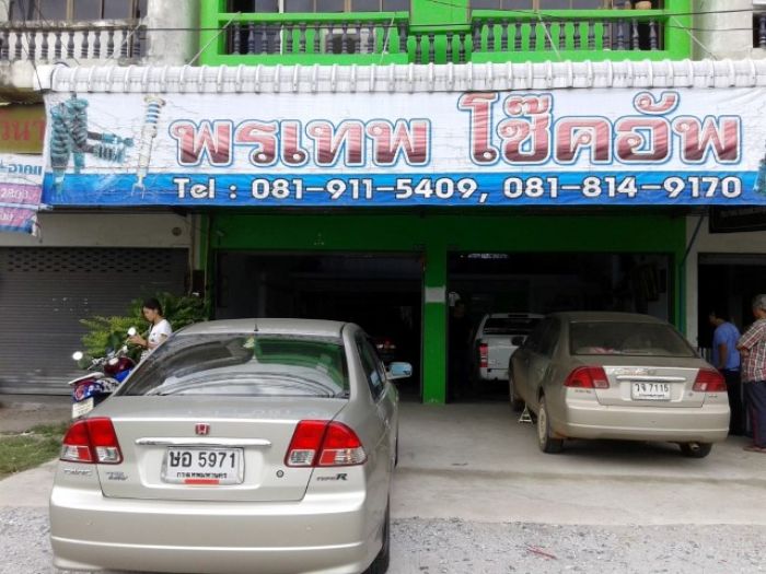

พุธ, 29 กรกฎา 2015 16:48 - ร้านพรเทพโช๊คอัพ ซ่อมโช๊คหลัง
สาขาไหนคับนี่ พรเทพโช้คอัพ
ได้รับคำขอบคุณจาก: stam74  jiraphat
stam74
ชื่อเล่น: เต้
เข้าร่วม: 16 มีนา 2013
ตอบ: 109
ได้รับคำขอบคุณ: 42
ให้คำขอบคุณ: 453
พุธ, 29 กรกฎา 2015 17:04 - ร้านพรเทพโช๊คอัพ ซ่อมโช๊คหลัง
หน้าร้านไม่คุ้นเลย สาขาใหม่หรอครับ
jiraphat
เข้าร่วม: 28 กันยา 2013
ตอบ: 61
ได้รับคำขอบคุณ: 89
ให้คำขอบคุณ: 37
พุธ, 29 กรกฎา 2015 19:53 - ร้านพรเทพโช๊คอัพ ซ่อมโช๊คหลัง
บายพาส ชลบุรี ตรงข้าม โกลบอลเฮ้าส์ชลบุรีครับ
ได้รับคำขอบคุณจาก: stam74  Pangpond
