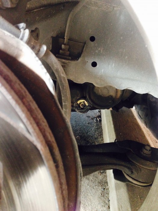

พุธ, 22 กรกฎา 2015 08:31 - รบกวนหน่อยครับ น๊อตอันนี้น๊อตอะไร
รถผมปี 05 เกีย mt 1.7
ปัญหาคือมีรอยร้าวจากรู้น๊อตตัวนั้น แล้วก็มีน้ำมันไหลออกมา
ปัญหาคือ 1.มันสามารถซ่อมได้ไหม โดยการเชื่อม หรือ ทีวิธีอื่น
2.น้ำมันที่ไหลออกมาคือน้ำมันอะไร ผมจะได้ซื้อเติมกันน้ำมันขาด
รบกวนผู้รู้ตอบด้วยครับ ขอบคุณล่วงหน้าครับ
ล้อหน้า ฝั่งคนขับ
ล้อหน้า ฝั่งคนขับ

เกียร์ออโต้รึป่าวครับ ตรงนั้นน่าจะเป็นเสื้อเกียร์ ลองล้างคราบน้ำมันออกก่อนแล้วดูว่ารั่วมากน๊อตตัวนั้น หรือว่ารั่วมาจากซีล

น่าจะน็อตถ่ายน้ำมันเกียร์    ดูที่หัวน็อตซิ    บุ๋มลงไปเป็นรูป สี่เหลี่ยมละ   ใช่แน่นอน  น้ำมันเกียร์รั่ว   เปลี่ยนแหวนทองแดง
รองหัวน็อตก็หาย     ใช้รุ่นเกียร์ออโต้   น็อตถ่ายก็อยู่ตรงนี้     เปลี่ยนเอง  ถอดล้อหน้าขวาออก   ทำงานสะดวก  เพราะไม่มีฮ้อยยกรถ
แต่ต้องมีหัวบล๊อกพิเศษ   ปลายเป็นแท่งสี่เหลี่ยม    ใส่ตรงรูหัวน็อตได้พอดี

รถผม เกีย mt ครับ แต่มะก่อนเป็นเกีย at เปลี่ยนมา เป็น mt

มันเป็นน็อตเอาไว้เปิดรูเวลาผ่าเกียร์ เพื่อปลดsnap ring lock ลูกปืนปลายเพลา
ถ้ามันร้าวจริง เอาซีเมนเหล๊ก หรืออีพ็อก พอกอุดเอาน่าจะอยู่ครับ

ของคุณครับ แล้วน้ำมันที่ซึมออกมา ต้องเติมน้ำมันอะไรไหม หรือ ไม่ต้องเติม หรือปล่อยไว้แบบนั้นได้ครับ
