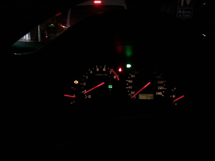

เสาร์, 20 มิถุนา 2015 08:19 - ไฟสีส้มทางซ้ายมือโชมันคืออะไรครับ
เพิ่งเป็นเมื่อคืนเลย

สีส้มรูปเครื่องยนต์ แสดงว่ามีปัญหาระบบเครื่องยนต์ครับ ควรได้รับการตรวจหาสาเหตุครับ

เสาร์, 20 มิถุนา 2015 11:46 - ไฟสีส้มทางซ้ายมือโชมันคืออะไรครับ
รูปเครื่องยนต์นะครับ ไปทำอะรัยเกี่ยวกับเครื่องมา
เปล่าครับ ถอตสายแบตเตอรี่เปล่า ถ้าไม่เคย เครื่องยนต์
น่าจะมีปัญหาครับ

เสาร์, 20 มิถุนา 2015 15:10 - ไฟสีส้มทางซ้ายมือโชมันคืออะไรครับ
ไม่ได้ทำไรเลยอยู่ดีดีขึ้นเฉยเลยครับ

เสาร์, 20 มิถุนา 2015 15:49 - ไฟสีส้มทางซ้ายมือโชมันคืออะไรครับ
รถติดแก็สป่าวครับ

เสาร์, 20 มิถุนา 2015 17:58 - ไฟสีส้มทางซ้ายมือโชมันคืออะไรครับ
เข้าศูนย์หรืออู่ให้ช่างเช็คโค้ดให้เลยครับว่าสาเหตุมาจากอะไร

อาทิตย์, 21 มิถุนา 2015 23:14 - ไฟสีส้มทางซ้ายมือโชมันคืออะไรครับ
O2 sensor คับ ลองเช็คโค้ดดูก่อนนะคับ ผมเพิ่งเปลี่ยนไป หายแล้วคับ

R_pongpat พิมพ์ว่า:
ผมก็เคยเจอ แบบนี้เลย แต่มีอาการออกด้วย คือ เครื่องมันไม่นิ่ง
ไฟเครื่องโชว์นี่ เกิดได้หลายอย่าง พวกสายไฟ ปลั๊กไฟ ถ้าหลวม ก็โชว์เหมือนกัน ระบบ EGR ไม่ทำงานก็โชว์ ฯลฯ
เข้าเครื่องเช็ค ชัวร์กว่าครับ ว่ามาจากตรงไหน แล้วค่อยซ่อม
