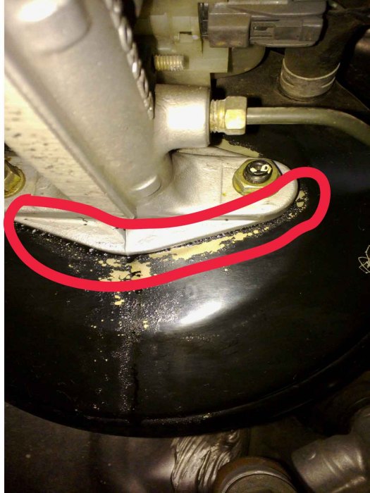

รบกวนด้วยครับ มีน้ำมันเบรคซึมออกมาบริเวณที่วงไว้ครับ ซ่อมได้ไหมครับ หรือว่าต้องเปลี่ยนหม้อลมใหม่ครับ

รีบให้ช่างเช็คดีกว่าครับ เรื่องเบรค อันตรายครับ
อาจจะแค่เปลี่ยนลูกยางก็หาย หรือมากหน่อยก็ เปลี่ยนปั๊มเบรคบน  หม้อลมไม่น่าจะรั่วนะ
ผมเปลี่ยนเป็นหม้อลมเบรค DC5 แทน
หากสนใจผมมีแม่ปั๊มใหม่ ของ 0 มือ 1 กับ
และปั๊ม+หม้อลมมือ 2 ที่ถอดจากรถผมไปรองเปลี่ยนดูได้ครับ

ซ่อมได้ครับ ชุดซ่อมแม่ปั้มเบรคบน ไม่กี่ร้อย

รีบซ่อมนะครับ ถ้าไม่ซ่อม หม้อลมรั่ว ทีนี้ ต้องเปลี่ยนหม้อเลยหล่ะ
ชุดซ่อม ลองถามหาตามร้านอะไหล่ดูครับ

ถ้าจะเปลี่ยนชุดซ่อม แม่ปั้มตัวบน
แนะนำให้ตรวจสอบ กระบอกลูกสูบแม่ปั้มดูก่อน
เพราะถ้า กระบอก สึกมาก (ถอดออกมา สามารถ ตรวจดูได้)
อย่าเปลี่ยนเลย เดี๋ยวก็เป็นอีก
ให้ ยกหม้อลมยุ่น ทั้งใบลงดีกว่า
หรือ ยกแม่ปั้ม ทั้งตัว เบิกใหม่ ใส่ คุ้มกว่าครับ
แต่เท่าที่ดูในรูป
แน่ใจนะว่ารั่วที่ปั้ม
ส่วนมาก เติม นมบ.เกิน แล้วมันไหล ไปบริเวณด้านล่าง หม้อลม
แล้ว นมบ. มันกัดสีหม้อลมลอกออก
(พอดีผมขายหม้อลม ระบบเบรคมานานแล้ว เห็นรูปเลยแนะนำให้ครับ)

รั่วที่ปั๊มครับ เพราะผมเช็ดจนแห้งแล้วลองย้ำเบรคดูปรากฎว่าไหลออกมาเป็นทางเลยครับ กะว่าจะยกชุดทั้งหม้อลมกับปั๊มเลยครับ พอดีเจอในบอร์ด ซื้อขายครับ เดี๋ยววันจันทร์ว่าจะไปรับของครับ  ขอบคุณมากครับ ที่แนะนำ

เปลี่ยนเรียบร้อยแล้วครับ ทั้งหม้อลมและแม่ปั๊ม ขอบคุณคุณKriss_es04 มากครับ (รถสวยมากครับ)
