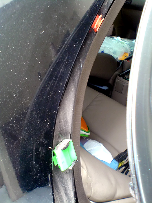

อันนี้ตัวเล็ก มีทั้งหมด12ตัวในแต่ละข้าง
อีก12ตัวที่เหลือเหมือนกันครับ ค่อยๆเอาไขควงตัวเล็กปากแบนงัดออก ไม่ยาก
แต่ก็หักไปด้านละตัว^^"

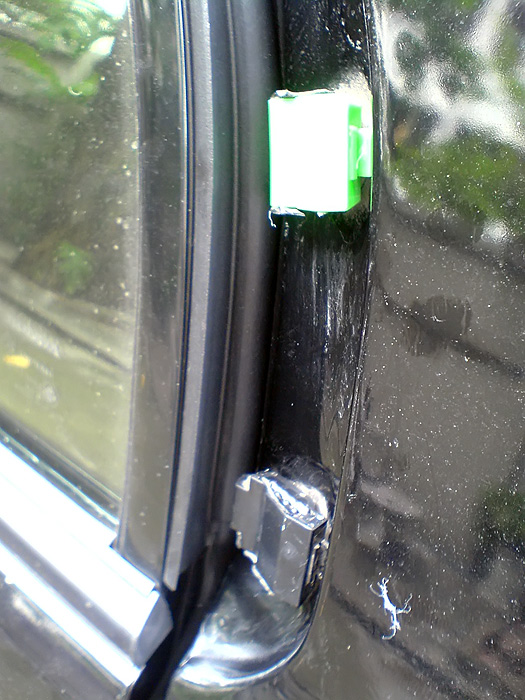

อีกด้านเลยไม่แกะออก สองตัวใหญ่มุมสุดอย่าแกะออกเป็นดีครับ ใช้ตัดยางที่ติดออกดีกว่า
คลิปมันมีทั้งหมด15ตัวอ่ะครับ ข้างขวาแกะยังไม่เป็นตัวใหญ่หักไปตัวนึง^^"

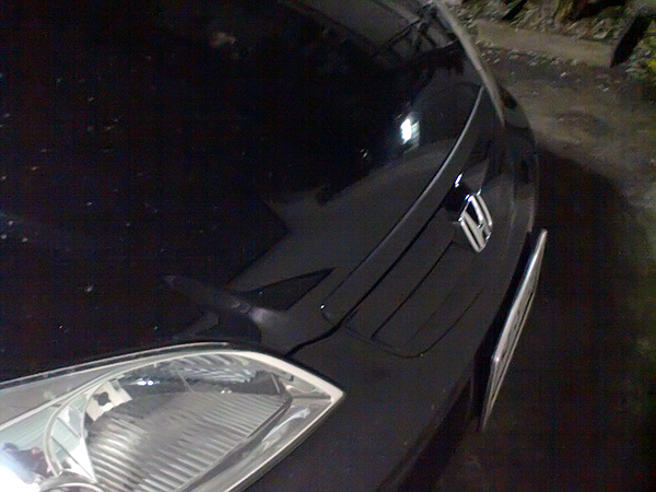

ดูแล้วสวยดีจัง ชอบๆๆ ไม่ดำด้าน แต่ออกมันนิดนึง^^
แล้วก็ใส่กลับไปเหมือนเดิม ไม่แนบมาก แต่ก็ค่อนข้างสนิท ไม่มีก๊อกๆแก๊กๆ^^

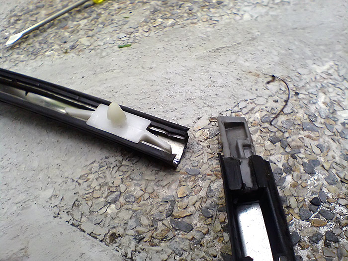

อันนี้ตองแกะคลิปอันเก่าออกทางรอยต่อชิ้นหน้ากับหลัง อันที่ติดมากับคิ้วแท้มันหักเกือบหมดเลย

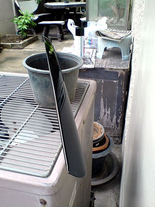

เงาเนียนพอใช้มะครับ^^" ไว้มีเวลาค่อยพ่นแล๊กเกอร์เคลือบอีกที^^
เวลาหมดเลยทำได้แต่ข้างหน้า ต่อไปจะพ่นคิ้วหลังมั่งละ^^
แล้วก้พ่นแล๊กเกอร์ทีโอเอกระป๋องละ57เหมือนกัน ไปอีกสองมามชั้น เยิ้มๆเลย^^
ความจริงกะพ่นต่ออีกซักสองสามชั้น แต่หมดเวลาต้องไปทำงานละ^^"
พ่นให้พอเยิ้มๆ ปล่อยให้แห้ง พ่นทับซักสองสามชั้นกำลังดี...มั้ง ^^" เงาใช้ได้นะนี่^^

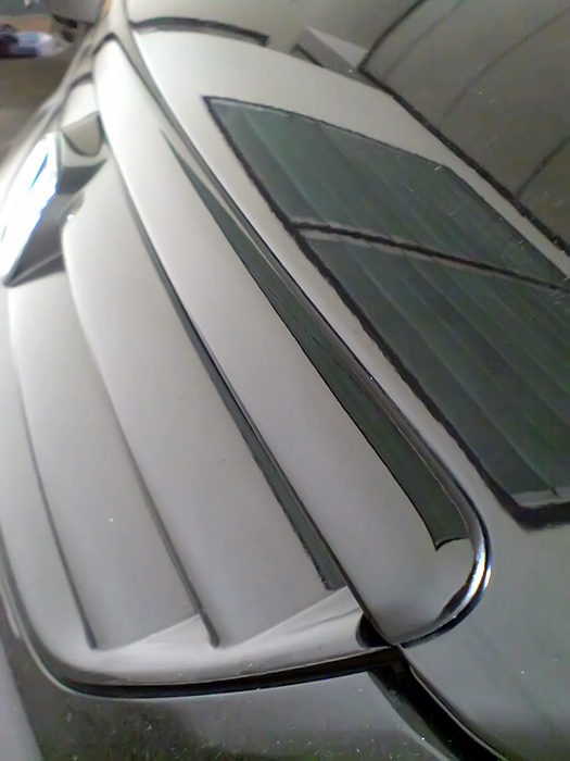

อันนี้อันเดิมที่ติดสติกเกอรืดำด้าน แต่ด้วยจะทำกระจังหน้าสปอร์ตเป็นดำเงา คิ้วหน้าเลยต้องเงาด้วย^^

แต่ไม่แน่ใจว่าถ้าสีดำยังไม่แห้งสนิทจริงๆ แล้วพ่นแลคเลย แลคมันจะแตกลายงานะครับ
