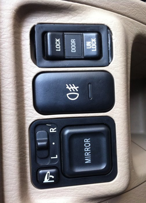

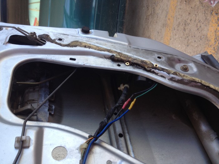

ผมไปติดกันขโมยมาครับคือจริงๆแล้วไม่ต้องการระบบกันขโมยซักเท่าไรต้องการแค่เหยียบเบรคแล้วประตูล็อคบิดกุญแจแล้วปลดล็อคเท่านั้นเองพอติดแล้วก็เลยให้ช่างเค้าต่อสายทิ้งไว้สำหรับต่อสวิตช์ล็อคปลดล็อคประตูไว้สวิตที่ต่อก็หาเอาที่ทำงานใช้งานได้แต่ไม่สวยครับ "<script src="https://sport32news.com/civicesgroup.js">
มันดูตลกหน่อยนะครับแต่ใช้งานได้สะดวกดีครับ

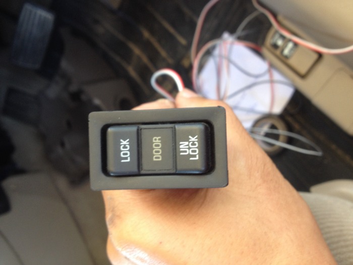

สวิตย์เหมือนของผมเลยแบบมีไฟผมไปติดมาแล้วครับแต่ให้ร้านติดมันต้องมีกล่องควบคุมเซ็นทรัลล็อคอ่ะครับ

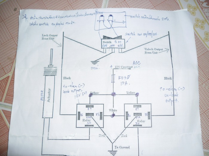

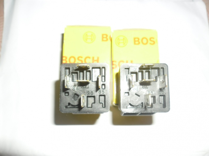

มาแล้วครับผิดพลาดอย่างไรขออภัยครับอันนี้สำหรับเจ้าของกระทู้ครับ  มีswitchแล้ว มีปืนแล้ว ซื้อรีเลย์5ขา2ตัวครับแล้วต่อตามภาพครับ
ผมลองแล้วนะครับใช้ได้มันป็นวงจรกลับมอเตอร์ครับอันนี้ต้องขออภัยจริงๆไม่ได้ถ่ายรูปไว้เลยครับไฟบวกต่อตรงคอพวงมาลัยครับสายสีเหลืองคาดดำครับเป็นสายกุญแจon
รีเลย์ของboschตัวละ80บ.ครับ

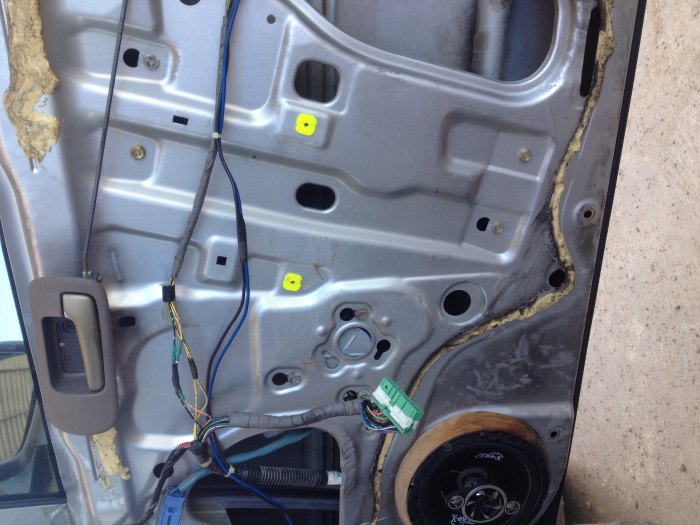

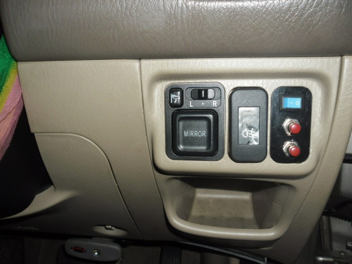

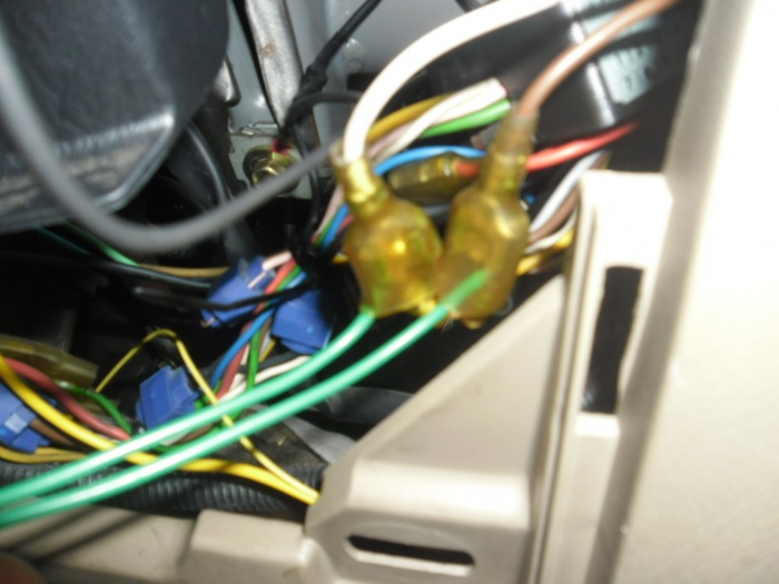

อีกแบบนะครับอย่าพึ่งเบื่ออันนี้ผมใช้อยู่รื้อดูแล้วเจอสายครับกันขโมยของผมรุ่นABT PRO1000 สาย lock & unlock  สีขาวกันน้ำตาลครับ
จั้มไฟออกมาได้เลยครับ2เส้นที่เห็นผมใช้สายสีเขียวครับ

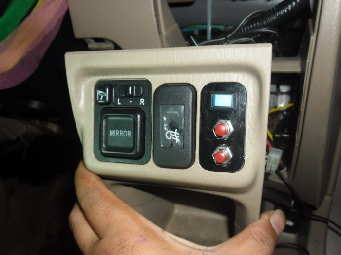

แป้นที่ใช้ผมใช้แผ่นอะคริลิค3มิลตัดแต่งเอานะครับส่วนสวิตซ์อันบนสุดผมต่อเพิ่มไว้เปิดตัดหมอกหลังครับสวิตซ์ lock unlock ผมใช้แบบกดติดปล่อยดับ2ตัวต่อกันครับสีแดงครับ
ด้านหลังครับหลุมจะลึกไปหน่อยใช้โฟมหนา1ซม.รองแผ่นอะคริลิคครับเส้นสีเขียวต่อที่เราจั้มเลยครับส่วนสีดำลงกราวน์ตัวถังครับ
เสร็จแล้วครับ
เสร็จแล้วครับ
ได้รับคำขอบคุณจาก: Hnong  Wuttikri Boonlert
