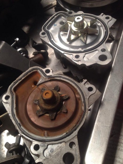

มีอีกอย่างนึงที่คนไม่ค่อยพูดถึงกัน คือปั๊มน้ำ ซึ่งสำคัญมากเกี่ยวกับการวนของน้ำภายในระบบ  ด้วยอายุของรถแล้ว 10 กว่าปีอุปกรณ์ก็เสื่อมสภาพตามการใช้งาน อาจจะถอดยากหน่อยแต่ถ้าเปลี่ยนได้ก็จะดีอย่ารอให้มันเสียแล้วค่อยเปลี่ยนดีกว่าครับ รถผมผมตัดสินใจบอกช่างเองว่าเปลี่ยนปั๊มน้ำเถอะจะเสียหรือไม่เสียก็เปลี่ยน รถ 10กว่าปีระ(03) พอถอดออกมาแค่นั้นแหละเป็นไปอย่างที่คิดเลย  ผมว่ารถรุ่นนี้เกือบทุกคันสภาพปั๊มน้ำคงไม่หนีกันเท่าไร  จากรูปใบพัดหมดสภาพ
ช่วยทีครับ เครื่องวิ่งทางไกลแล้วความร้อนขึ้น

patipat พิมพ์ว่า:
ราคาเท่าไหร่ครับ
