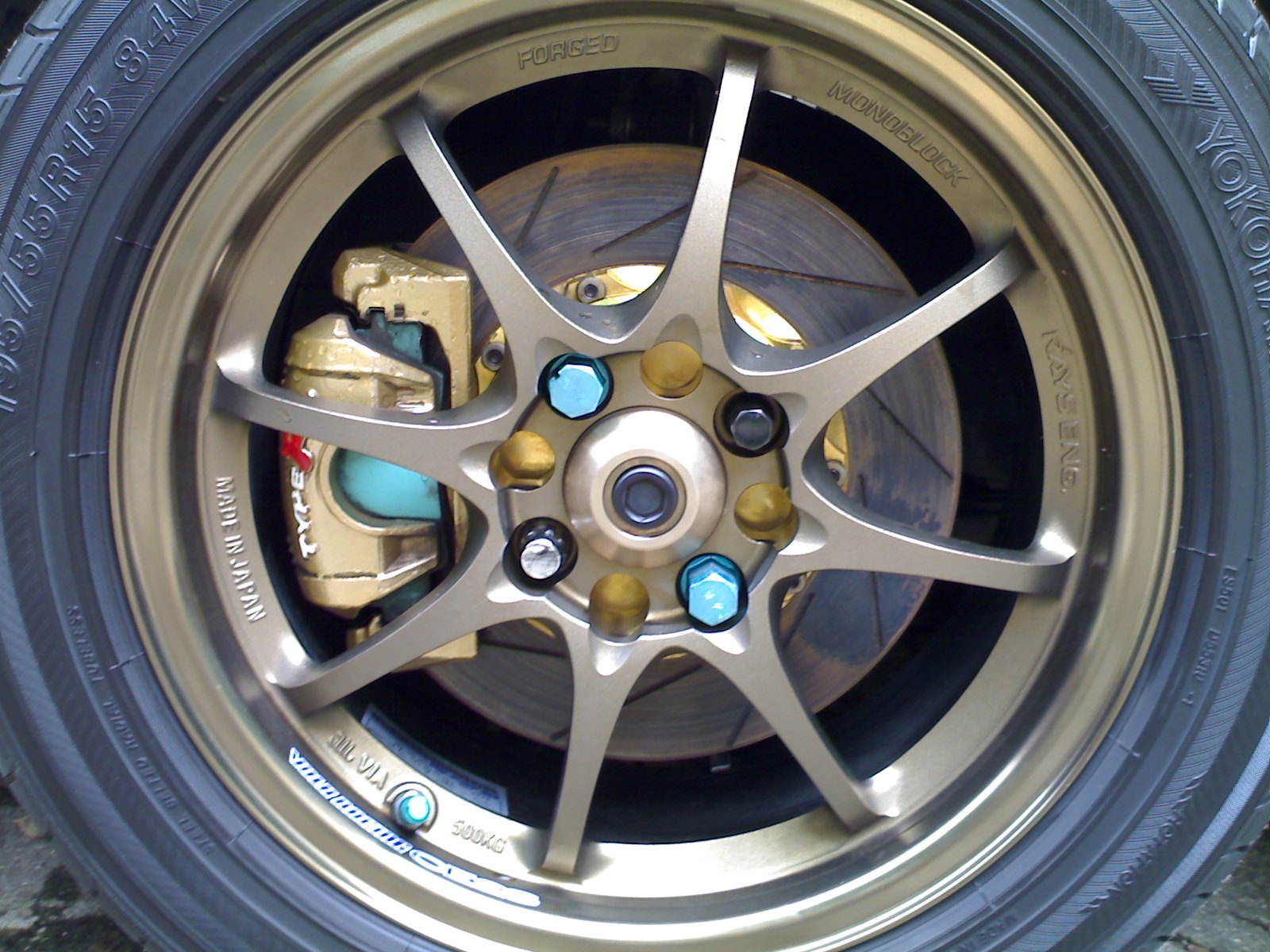

อยากทราบว่า คาลิปเปอร์หน้าของ EP3 นี่สามารถใส่กับจานเบรคเดิมได้มั้ยครับ
พอดีในกระทู้นึง เห็นมีรถคันนึงใส่อยู่ รู้สึกว่าจะชื่อคุณ กระตั่ย หรือ กระต่ายนี่แหละครับ
แล้วด้านหลังนี่ สามารถใช้กับจานเดิมด้วยหรือเปล่าครับ

ตัวคาลิปเปอ ก็ 1 พอตเหมือนกันแหละครับ แต่สวยกว่าตรงที่ โลโก้ TypeR ครับ และได้จานใหญ่ กว่าเดิมเท่านั้นเองครับ และก็ ไม่ต้องแปลง อาไรมาก ด้วย

หาใส่ไม่อยากคับ ใช้ของ dc5 s2000 ep3 มันสามารถใส่กันได้คับ
ส่วนจานใช้ของเดิมได้มั้ยนั้นต้องดูความหนา ดูขนานเวลาปั๊มเบรคกับผ้าจับจานว่าจับอยู่มั้ย ให้ช่างลองดูดีกว่าคับ
ขอบ 15 จานใหญ่สุดน่าจะเป็น 280 มม
ขอบ 16 จานใหญ่สุดน่าจะเป็น 295 -305 มม
ของน้องผมใส่แม็ก 15 ได้จานใหญ่สุดแค่ 280 มม
ของน้องผมใส่กับคุณเต๋า 081-5551026 ลองดูแล้วกันคับ

จานเบรคหน้าเดิมๆ ES ใส่กะ คาลิปเปอร์ EP3 มะได้คับ ไม่พอดีกันคับ
ทั้งเส้นรอบวงของจาน และความหนาของจานคับ
ลองเทียบขนาดกันดูคับ ^__^
อันนี้เป็นของ ES ครับ
เส้นผ่าศูนย์กลาง 262 มม. ความหนาจานเบรค 21 มม. ความหนาถึงดุม 45.0 มม. ขนาดรูดุมกลาง 64 มม.
รูน๊อต 4/100
ส่วนอันนี้เป็นของ EP3
เส้นผ่าศูนย์กลาง 300 มม. ความหนาจานเบรค 25 มม. ความหนาถึงดุม 47.5 มม. ขนาดรูดุมกลาง 64 มม.
รูน๊อต 5/114.3
