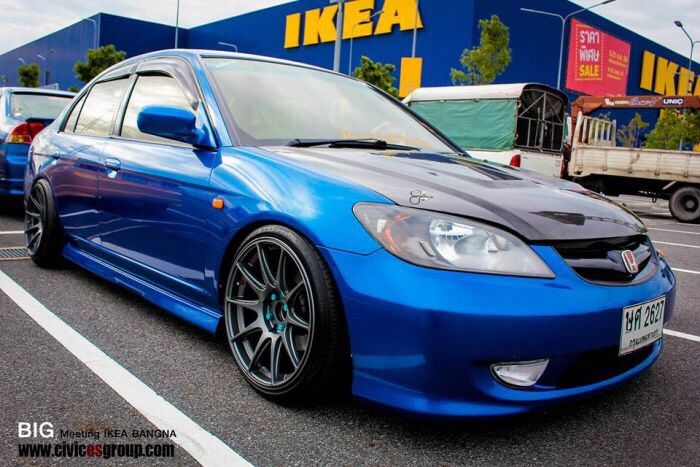

อยากได้แบบในรูปนี้ต้องทำอะไรบ้าง ค่าเสียหายเท่าไหร่ครับ
ขออนุญาติเจ้าของรถด้วยนะครับ

เห็นบอกงบไม่พอทำสตัส เอาแบบในรูปนี้ต้องสตัสเลยคับ เพราะมันต้องการการปรับเซ็ต
ผมจำไม่ได้ว่า หน้า 8.5 หลัง 9.5 หรือว่่า หน้า 9 หลัง 10 เห็นเจ้าของรถเคยบอกไว้จำไม่ได้และ
ยางน่าจะ 205/45/17 ดึงๆหน่อยล้อมันกว้าง กำเงินไปซักประมาณไม่เกิน 5 หมื่น ได้ล้อ ยาง โช๊ค
หรือถ้างบน้อยก็จะไม่ได้แบบในรูปแล้วคับ งบก็ลดลง ของก็ลดไปตามงบ อาจจะไปเล่นล้อมือ 2 สปิงมือ 2 แทน

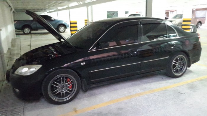

...สปริง Eibach หลังรองสเปเซอร์ 1 นิี้ว อัดน้ำมันโช็คข้างละ400 จร้าาาาา อีก1ทางเลือก
ช่วยแนะนำหน่อยครับ กับ xxr 527
ได้รับคำขอบคุณจาก: todsapol  karnmotocross01

ในรูปจะติดซุ้มล้อ ต้องพับซุ้มช่วยนะครับ
ถ้าให้คิดคร่าวๆ
ค่าล้อ สมมติราคาล้อไทย เอาหน้ากว้างขนาดนี้ไม่แน่ใจราคา (5500*4) = 22,000
ยาง 205/45 17 (3500*4) = 14,000
พับซุ้ม (ไม่รู้ราคา เดาล้วนๆ) = 3,000
สตรัส พวก H-drive , Silver ฯลฯ = 32,500
รวม 22,000+14,000+3,000+32,500 = 71,500
ราคาอาจถูกและแพงกว่านี้ตามของที่ใช้นะครับ ราคาคิดตามของมือ 1

อังคาร, 12 พฤษภาคม 2015 01:01 - ช่วยแนะนำหน่อยครับ กับ xxr 527
Nung_Sodapop พิมพ์ว่า:
ขอบคุณมากนะครับสำหรับข้อมูล

ome_RX พิมพ์ว่า:
ขอบคุณครับ รถหล่อครับล้อพอดีซุ้มเลย
