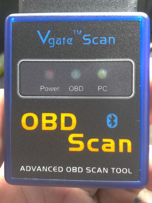

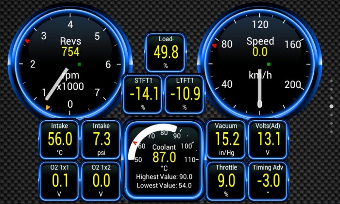

ผมใช้เจ้าตัวนี้ ราคาไม่ถึง 1,000 ส่งข้อมูลเข้า ap ในโทรศัพท์ครับ
อ่านโค้ด ลบโค้ดได้ เลือกว่าจะให้โชว์ค่าอะไรบ้างได้ขึ้นอยู่กับขนาดหน้าจอโทรศัพท์เราครับ

ผมซื้อตัวแบบนี้มาเหมือนกัน แต่รุ่นอื่น ปัญหาคือมันมองไม่เห็น ecu รถ
ลองไปเสียบ อัลติส ดึงข้อมูลอแกมาได้ครบเลย มีอะไรแนะนำมั้ยครับ

นิสสันหรือเปล่า เพราะนิสสัน ซันนี่ ใช้ไม่ได้ครับไม่ Support
ความสามารถอื่นๆ
1. วัดอุณหภูมิระบบหล่อยเย็นครับ เพราะ รถในปัจจุบันจะไม่มีเกจวัด
2.* ดับไฟ Check Engine เตือนที่ติดค้างได้ (MIL)
3อ่าน รหัสข้อมูลและบอกความหมายของความบกพร่องที่ ECU ตรวจพบและเก็บไว้ทั้งที่เป็น รหัสทั่วไป และรหัสเฉพาะสำหรับรถยนต์แต่ละยี่ห้อ มากกว่า 3,000 รหัส
4. ลบหรือเคลียร์รหัสที่บันทึกไว้ได้
5. แสดงค่าสถานะเซ็นเซอร์ต่างๆ ที่ ECU มองเห็นแบบเรียลไทม์ได้เช่น
- Engine RPM : ความเร็วรอบเครื่องยนต์
- Calculated Load Value : โหลดของเครื่องยนต์ที่ ECU คำนวณ
- Coolant Temperature : อุณหภูมิน้ำหล่อเย็น
- Fuel System Status : สถานะของระบบจ่ายน้ำมัน
- Vehicle Speed : ความเร็วของรถยนต์ที่วิ่งอยู่
- Short Term Fuel Trim : ค่าของทริมน้ำมันแบบอัพเดทเร็ว
- Long Term Fuel Trim : ค่าของทริมน้ำมันแบบอัพเดทช้า
- Intake Manifold Pressure : แรงดันในท่อร่วมไอดี
- Timing Advance : องศาไฟจุดระเบิด
- Intake Air Temperature : อุณหภูมออากาศที่ท่อร่วมไอดี
- Air Flow Rate : อัตรการไหลของอากาศ
- Absolute Throttle Position : ค่าตำแหน่งของลิ้นปีกผีเสื้อ
- Oxygen sensor voltages/associated short term fuel trims : แรงดันจากออกซิเจนเซ็นเซอร์
- Fuel Pressure : แรงดันของน้ำมันเชื้อเพลิง
- และอื่นๆอีกมากมาย*ทั้งนี้ขึ้นอยู่กับว่ารถยนต์รุ่นนั้นๆจะส่งค่าอะไรออกมาบ้าง
**สำหรับรถยนต์ที่ติดแก็สด้วยควรจะมีไว้อย่างยิ่ง เพราะสามารถลบ Code เองได้ไม่ต้องเข้าศูนย์ให้เสียเงินเเละเวลา
รถที่ใช้ได้ : ควรเป็นรถตั้งแต่ปี 2000 ถึงปัจจุบัน
Protocol ที่ OBD2 ELM327 Bluetooth support :รองรับทุก protocol
1.SAE J1850 PWM(41.6Kbaud)
2.SAE J1850 VPW(10.4Kbaud)
3.ISO9141-2(5 baud init,10.4Kbaud)
4.ISO14230-4 KWP(5 baud init,10.4 Kbaud)
5.ISO14230-4 KWP(fast init,10.4 Kbaud)
6.ISO15765-4 CAN(11bit ID,500 Kbaud)
7.ISO15765-4 CAN(29bit ID,500 Kbaud)
8.ISO15765-4 CAN(11bit ID,250 Kbaud)
9.ISO15765-4 CAN(29bit ID,250 Kbaud)
A.SAE J1939 CAN(29bit ID,250*Kbaud)
B.USER1 CAN(11*bit ID,125*Kbaud)
C.USER2 CAN(11*bit ID,50*kbaud)
รถที่ทดสอบแล้วว่าใช้ได้
Honda : Jazz, Civic ES, Civic FD, Accord G7, Odyssey, City Gen 2, CR-V Gen 2, Civic 2012, Freed
Toyota : Vios (year 2007 up), Altis, Vigo, Wish, Camry 2000+, Yaris,Avanza
Nissan : March, Almera, Navara, Cefiro A33
Mitsubishi : Triton (140 HP up), Lancer Ex, Mirage, Pajero sport
Isuzu : D-Max (คอมมอลเรล)
Chevrolet : Corolado (คอมมอลเรล), Cruze (เบนซิน), Aveo, Sonic, Zafira
Mazda : Mazda 2, Mazda 3
Ford : Fiesta, Focus, Ranger ตัวปัจจุบัน
Volvo : S80
Suzuki : Swift (Eco)
