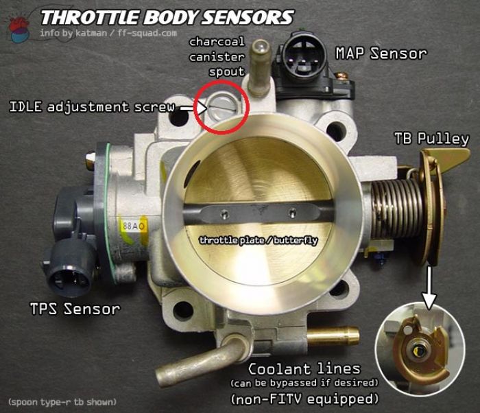

ลิ้นปีกผีเสื้อของเครื่อง D17 มีรูน๊อตที่ใช้ไขควงปากแบน ขันปรับปริมาณอากาศของช่องบายพาส เหมือนพวกลิ้นเครื่อง B16 มั้ยครับ

ไม่มีครับ ของเราเป็นเซนเซอร์ ลองตั้งลิ้นให้เปิดเยอะๆที่สายคันเร่ง กล่องก็จะสั่งปรับลดมาอีก
ขอบคุณครับ หายคล่องใจสักที

ลิ้นปีกผีเสื้อ D17 ของเราขนาดกี่ mm. ครับ ( 70 mm.?)
ผมว่าเดิมๆน่าจะประมาณ 64 mm. นะครับ ถ้าผิดขออภัยด้วยครับ
