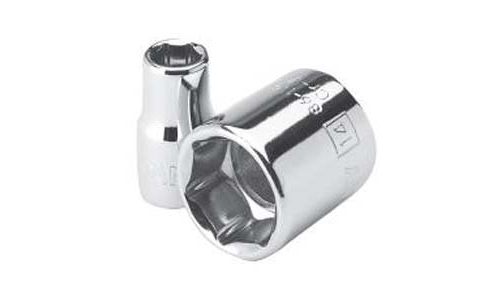

วิธีของผมคือการปรับตั้งน๊อตตัวนี้ โดยต้องปรับตั้งขณะเครื่องร้อน และพร้อมใช้งานแล้วเท่านั้นถึงจะถือว่าผ่าน โดยพัดลมระบายความร้อนต้องทำงานประมาณ 3 ครั้ง ก่อนปรับตั้งต้องจอดรถอยู่ที่ตำแหน่งเกียร์ P และดึงเบรคมือให้สุดตลอดการปรับตั้ง
1.ใช้บล็อค 6 เหลี่ยม เบอร์ 7 คลายน็อตที่ล็อคตัวปรับตั้งไว้ โดยหมุนน๊อตไปทางซ้าย(ทวนเข็มนาฬิกา)ประมาณ 3 รอบ ครั้งแรกอาจจะยากสักหน่อย เพราะน๊อตตัวนี้ได้หยอดกาวกันคลายมาจากโรงงานไว้

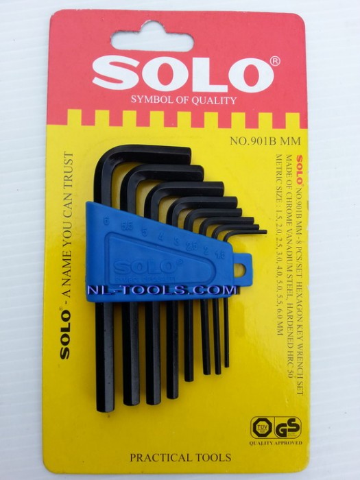

2.ใช้ 6 เหลี่ยม รูปตัว L ขนาด 2 mm. ในการปรับตั้ง ถ้าเราหมุนน๊อตตัวนี้ไปทางซ้าย (ทวนเข็มนาฬิกา) = รอบเดินเบาจะลดลง แต่ถ้าหมุนน๊อตตัวนี้ไปทางขวา (ตามเข็มนาฬิกา) = รอบเดินเบาจะสูงขึ้น

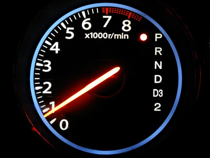

รอบเดินเบาที่ปรับตั้งแล้วขณะเปิดแอร์ ถ้าเข้าเกียร์ R หริอ D รอบจะลงมาอีกนิดหน่อยครับ

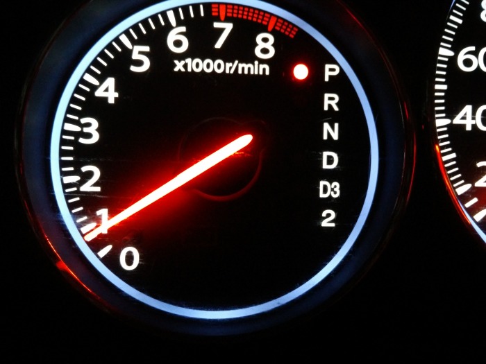

รอบเดินเบาที่ปรับตั้งแล้วขณะเปิดแอร์ และเปิดไฟหน้า + ไฟตัดหมอก ถ้าเข้าเกียร์ R หริอ D รอบจะลงมาอีกนิดหน่อยครับ
