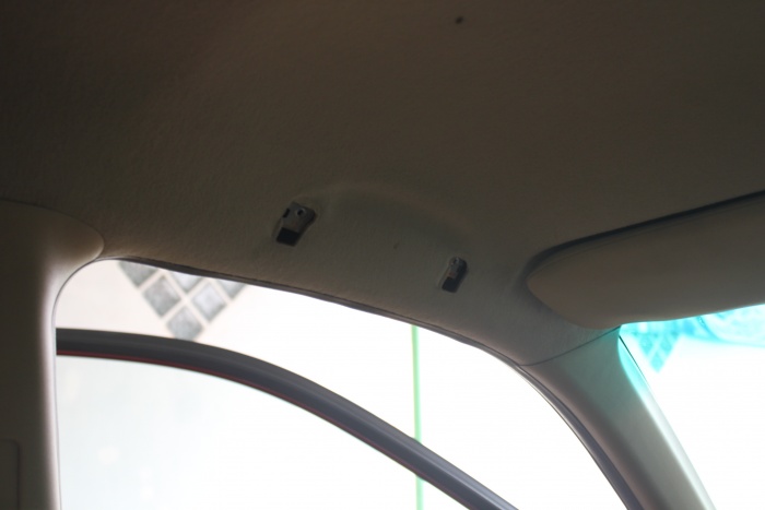

ถอด กรอบไฟ ออก มา แล้ว หน้าตา ก้อเป็น แบบนี้
ขัน น็อต สอง ตัว ครับ

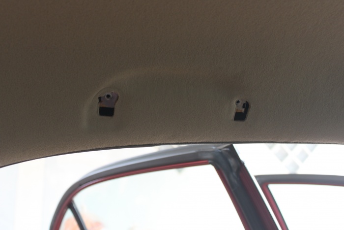

เรียบร้อย หลุด ออกมาแล้ว
ขันน็อต ออก สอง ตัว ครับ

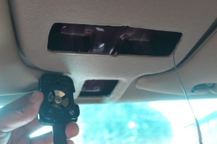

ต่อไป ก้อ กระจก มอง หลัง
ตัวนี้ ใช้ มือ เปล่า ถอด ออกมาเลย ครับ

ตัวกระจก มี น็อต 3 ตัว ครับ
จัดการ ขัน น็อต ออก เลย ครับ
เรียบร้อย ครับ หลุด ออก แล้ว อิอิ

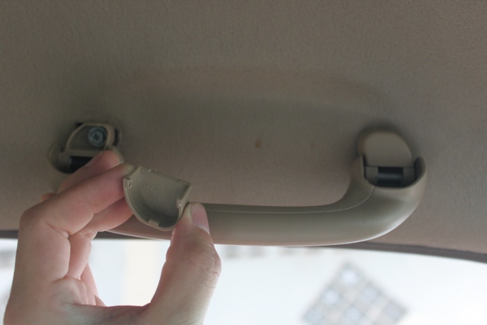

ถอดๆๆ รื้อๆๆ ไปเรื่อยๆๆ
ถอด กรอบ ออก ก้อ เจอ น็อต ครับ

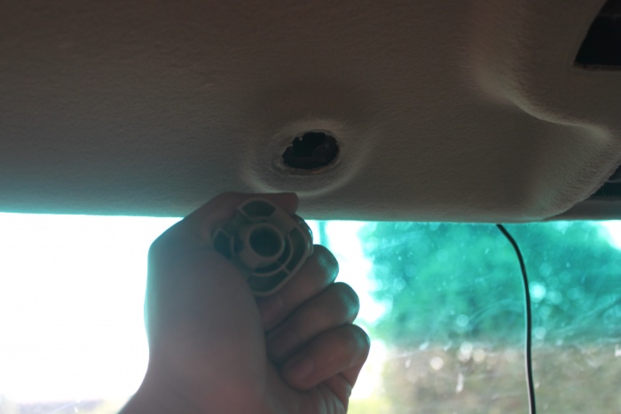

ขันน็อต แล้ว ก้อ เป็น แบบนี้ ครับ
ถอด ออก ทั้ง 3 ตัว เลย นะครับ
ตัวนี้ ของ เบาะ หลัง นะครับ

ด้าน บน ของ เพดาน ครับ
ตามนี้ ครับ ถอด ลงมา แล้ว อิอิ

อังคาร, 7 เมษา 2015 13:15 - มาทำให้ หลังคา อุณหภูมิ ลดลง ด้วย แผ่นฉนวน กันความร้อน
หลังคา อีก ซักรูป ครับ ร้อนๆๆ มากๆๆ
หลังคา ด้านหน้า ครับ

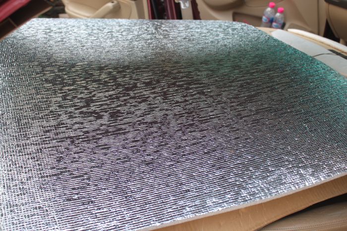

มาแล้ว ครับ พระเอก ของ เรา
งานนี้ เป็น งาน การกุศน พระเอก ของ เรา
ไม่ เอา ค่าตัว ครับ
ได้มาฟรี จาก พี่ชาย ใจดี อิอิ
แผ่น ฉนวน กันความร้อน มีฟรอย ด้านเดียว หนา 10 mm.

อังคาร, 7 เมษา 2015 13:21 - มาทำให้ หลังคา อุณหภูมิ ลดลง ด้วย แผ่นฉนวน กันความร้อน
วัด ขนาด ตัด แปะ สอด ครับ
หลังคา ด้าน หลัง ครับ

อังคาร, 7 เมษา 2015 13:23 - มาทำให้ หลังคา อุณหภูมิ ลดลง ด้วย แผ่นฉนวน กันความร้อน
ใกล้ ถึง ความ จริงแล้ว ครับ
หลังคา ด้านหน้า ครับ ร้อนๆๆ
