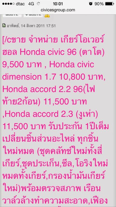

เสาร์, 25 เมษา 2015 14:17 - รบกวนหน่อยคับ ES 2003 เกียร์ Auto มีปัญหา
โอเวอรฮอล โรดดดค่ะใช้ยาวๆๆๆ ไม่เกิน20000
ขอบคุณครับ  ...nooduean_69
+++เข้าอู่เเล้วครับ +++
ค่าเกียร์ 17,000
ค่าเเรงประมาณ 2,000  กว่าๆๆ
+++ราคานี้เเพงไปไหม้ครับ+++
