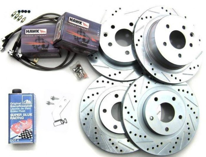

ศุกร์, 27 มีนา 2015 22:10 - ถ้าเอาจานเบรคหน้าเดิมไปเจาะรู เซาะร่อง คิดว่ามันจะเบรคดีขึ้นเปล่าคับ
เอาจานเดิม เจาะแบบในรูปมันจะเบรค หนึบขึ้นเปล่าคับ

เสาร์, 28 มีนา 2015 00:19 - ถ้าเอาจานเบรคหน้าเดิมไปเจาะรู เซาะร่อง คิดว่ามันจะเบรคดีขึ้นเปล่าคับ
จานมีรูใช้ระบายความร้อน ไม่มีรูพื้นที่มากเบรคหนึบสุด
ยางมีลายใช้รีบน้ำ ไมมีน้ำไม่มีฝุ่นยางไม่มีลายดีที่สุด

เสาร์, 28 มีนา 2015 18:41 - ถ้าเอาจานเบรคหน้าเดิมไปเจาะรู เซาะร่อง คิดว่ามันจะเบรคดีขึ้นเปล่าคับ
พื้นที่สัมผัสหน้าจานกับผ้าเบรคยิ่งมาก ก็ยิ่งเบรคดี แต่มันก็ระบายความร้อนได้ช้ากว่าแบบเจาะ เซาะร่อง
ดังนั้น ถ้าเอาจานเดิมๆ ไปเจาะรูเซาะร่อง การเบรคก็จะแย่กว่าเดิม เพราะพื้นที่ผิวสัมผัส น้อยกว่าเดิม
แต่จะได้เรื่องระบายความร้อนดีขึ้น
สรุปคือ ถ้าอยากได้รูกับร่อง ดวรใช้จานที่ใหญ่กว่าเดิม เพื่อชดเชยพื้นที่ผิวและได้รูมาระบายความร้อน

จันทร์, 30 มีนา 2015 10:20 - ถ้าเอาจานเบรคหน้าเดิมไปเจาะรู เซาะร่อง คิดว่ามันจะเบรคดีขึ้นเปล่าคับ
น่าจะแบบนี้ป่าวครับ..ผมก็กำลังหาข้อมูลดูไปเรื่อยๆครับ
ส่วนเวลาใส่แล้วก็จะหน้าตาแบบนี้
ดูเป็นแนวทางครับ ผมก็กำลังเก็บข้อมูลว่าจะเปลี่ยนอยู่ เพราะมีโครงการจะใส่ล้อใหม่ 17" ของเดิม 15" ผมจึงต้องมองหาจานขนาด 320mm. มาใส่
