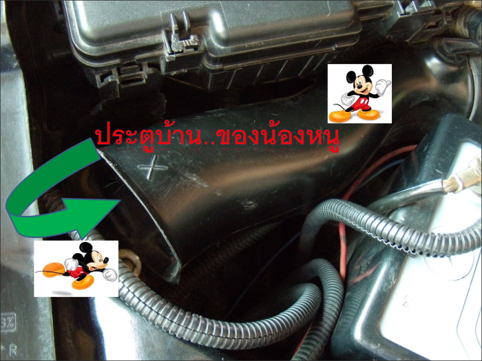

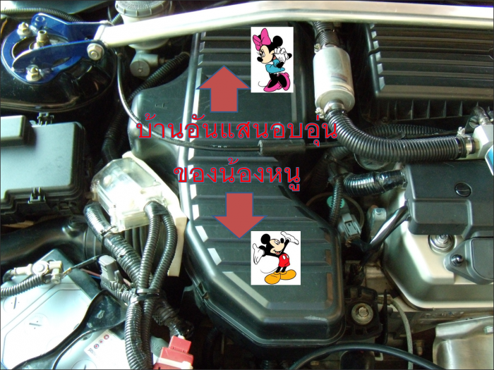

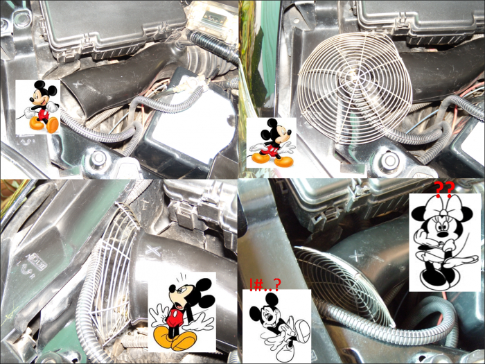

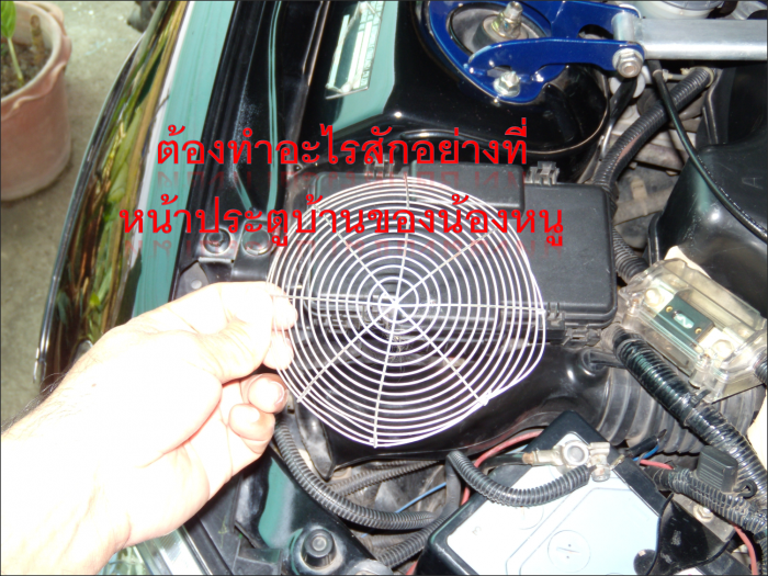

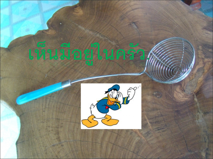

panukij พิมพ์ว่า:
ae พิมพ์ว่า:
บ้านผมก็เยอะครับ
มันชอบเข้ามาในห้องเครื่อง
หาวิธีไล่อยู่นาน จบที่ ลูกเหม็น ยัดใส่ห้องเครื่องเยอะๆ เวลาไม่ใช้รถนานๆ (ผลิตตภัณไล่หนูอื่นๆแพง+ไม่เห็นผล)
แถมด้วยกรงดักหนูล้อมรถไว้
ไม่ควรใช้กาวดักหนู เพราะ ถ้ามันลากกาวดักไปได้มันลากละเลงเต็มรถเลยครับ
ไม่ควรเปิดช่องลมที่รับอากาศภายนอกทิ้งไว้ตอนจอดรถนานๆ
การเดินทางของหนูน้อย เริ่มจาก
ไต่มาในซุ้มล้อ เข้าช่องรางน้ำทิ้งฝั่งคนนั่ง ลงมาในช่องรับอากาศภายนอก
ผ่านบานพับอากาศ(ถ้าเปิดทิ้งไว้) ผ่านกรองอากาศ(ถ้ามีแต่กรอบไม่มีกรอง) ลงมาในพัดลมแอร์
และมันยังสามารถ ลากเศษอาอารเข้ามาทำรัง ได้อีกด้วยนะครับ
..ก็ต้องหาวิธีป้องกันไว้ๆ หลายๆ อย่างครับ ...เท่าที่จะทำได้
Accressery ที่ ES ทุกบ้านควรมี เยี่ยมครับ
