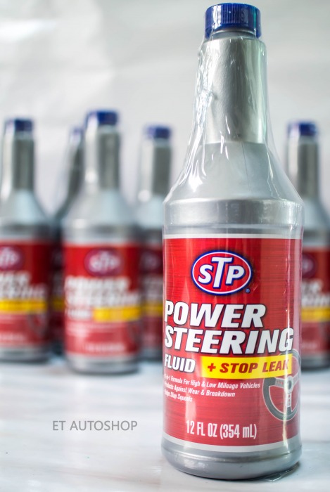

   นำมาโพสบอกไว้ในหัวข้อข่างล่าง เป็นทางเลือก   ลงทุนแค่ 150 บาท   เปลี่ยนน้ำมันเพาเอร์ เป็นยี่ห้อ STP   ในเว็บ  นาวาร่าคลับ
ทำกันแล้วหยุดรั่ว   เพราะมีสารฟื้นฟูสภาพซีลยางที่แข็งตัว  ให้คืนตัว  รายละเอียดดูหัวข้อด้านล่าง  ที่ขึ้นต้นว่า ... พวงมาลัยหนัก ... ฯ
ได้รับคำขอบคุณจาก: nooduean_69

จันทร์, 9 มีนา 2015 00:37 - แล็ครั่วค่ะ ซ่อมแล้ว
น่าลองครับ150บ.
รุ่นนี้ใช่มั้ย
รุ่นนี้ใช่มั้ย
dpdome32
เข้าร่วม: 25 ตุลา 2008
ตอบ: 74
ได้รับคำขอบคุณ: 73
จันทร์, 9 มีนา 2015 13:14 - แล็ครั่วค่ะ ซ่อมแล้ว
ใช่ครับ      ยังไม่เคยใช้ เพราะยังไม่รั่ว  ถ้านั่วเมื่อไรก็จะลอง     ลงทุนไม่มาก  ถ้าหายก็คุ้ม
