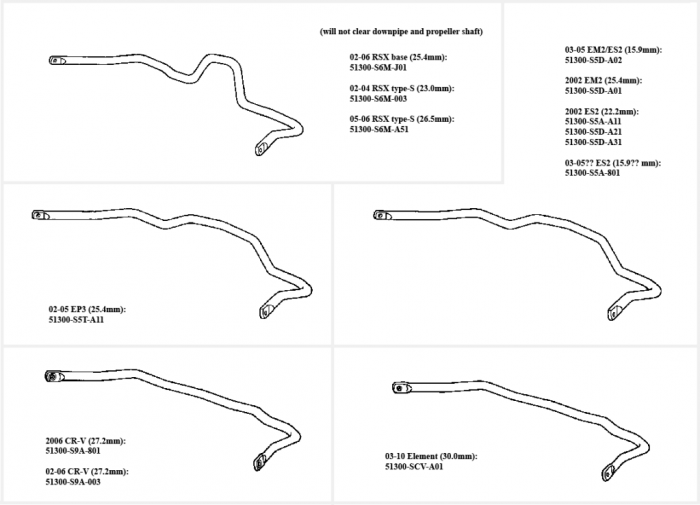

รถปี 05 เนี่ยมันใส่กันโคลงหน้าขนาดเท่าไหร่มาให้ครับ ใครพอรู้มั่ง
พอดีกะว่าจะเปลี่ยนให้ขนาดมันใหญ่ขึ้นครับ ไม่ทราบว่าของรุ่นไหน หรือที่ไหนมีใหญ่กว่าเดิมๆ ติดรถมั่ง ช่วยเเนะนำหน่อย

ของ 01-02 ขนาด 25 มิล คับ ใส่ แล้ว หนึบ กว่า ของ เดิม คับ

อังคาร, 21 กรกฎา 2009 21:32 - เกี่ยวกับ "กันโคลงหน้า"
ปี 01-02 หน้าขนาด 25.4 มม หลัง มีเฉพาะ vti ตัว top ขนาด 13 มม(exi และ vti รุ่นรองลงมา มีหน้าอย่างเดียว)
ปี 03 หน้าขนาด 15 มม หลัง มีเฉพาะ vtec ขนาด 13 มม(exi มีหน้าอย่างเดียว)
ปี 04-05 หน้าขนาด 17 มม หลังมีเฉพาะ vtec ขนาด 13 มม(exi ไม่มีทั้งหน้าและหลัง)
ประมาณนี้ครับ ผิดถูกอย่างไง ต้องขออภัยด้วยครับ

โครงการต่อไปของผม คือจะเอาหน้า 25.4 มม ออกแล้วยัด 27.2 มม เข้าไปแทนเสร็จเมื่อไร จะเอาข้อมูลมาฝากครับ

อังคาร, 21 กรกฎา 2009 21:52 - เกี่ยวกับ "กันโคลงหน้า"
lkki5 พิมพ์ว่า:
เอามาจากไหนอ่ะ 27.2 อ่ะ

อังคาร, 21 กรกฎา 2009 21:55 - เกี่ยวกับ "กันโคลงหน้า"
น่าสนใจครับ 27.2 ใหญ่ได้ใจ จากรุ่นไหรเอ่ย

อังคาร, 21 กรกฎา 2009 21:57 - เกี่ยวกับ "กันโคลงหน้า"
ยังไม่ยืนยันครับ ว่ารุ่นไหน เอาเป็นว่าถ้าใส่แล้วเสร็จเมื่อไร จะเอามาฝากครับ

พุธ, 22 กรกฎา 2009 12:58 - เกี่ยวกับ "กันโคลงหน้า"
การรใส่กันโคลงหน้าข้ามปีกัน น่าจะได้คับ จุดยึดต่างๆไม่น่าต่างกัน รอคนที่เคยใส่มาช่วยตอบอีกทีคับ

อาทิตย์, 14 สิงหา 2011 09:21 - น้องใหม่ ขอขนาดเหล็กกันโคลง หน้า-หลัง ปี04
ของตัว ตาเหยี่ยว ปี04
หน้ากี่มม
หลังกี่มม

อาทิตย์, 14 สิงหา 2011 10:01 - เกี่ยวกับ "กันโคลงหน้า"
ข้างหน้าถ้ามี น่าจะประมาณ 17 หลัง 13 ครับ

อาทิตย์, 14 สิงหา 2011 10:24 - เกี่ยวกับ "กันโคลงหน้า"
ตัวที่เป็นหน้า 25.4 มิล
ใส่อยู่ในรถปีไหนครับ

จันทร์, 15 สิงหา 2011 07:51 - เกี่ยวกับ "กันโคลงหน้า"
ตอบ ตามนี้เลยครับ
