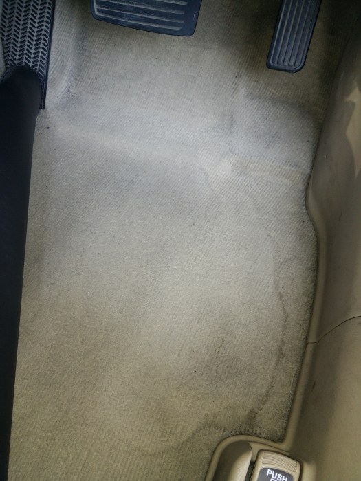

อังคาร, 24 กุมภา 2015 15:42 - น้ำซึมตรงจุดนี้มาจากสาเหตุอะไรได้บ้างครับ
รถไม่ได้ล้างหรือตากฝนนะครับ ขอบคุณครับ

อังคาร, 24 กุมภา 2015 15:45 - น้ำซึมตรงจุดนี้มาจากสาเหตุอะไรได้บ้างครับ
ข้างประตูมีลูกยางอยู่ครับ ตรงสายไฟเข้า มาในตัวถึง เปลี่ยนก็หายครับ

อังคาร, 24 กุมภา 2015 17:11 - น้ำซึมตรงจุดนี้มาจากสาเหตุอะไรได้บ้างครับ
pukzone พิมพ์ว่า:
ไม่ได้ล้างรถ หรือลุยฝนนะครับ แต่ไม่รู้น้ำมันมาจากไหน

พฤหัส, 26 กุมภา 2015 10:31 - น้ำซึมตรงจุดนี้มาจากสาเหตุอะไรได้บ้างครับ
จากสายดึงฝากระโปรงคับ ใต้ซุ้มล้อหน้าหลังบังโคลน เอาซิลิโคนอุดเลยคับ  ผมเคยเป็นตอนนี้ายละ

พฤหัส, 26 กุมภา 2015 20:07 - น้ำซึมตรงจุดนี้มาจากสาเหตุอะไรได้บ้างครับ
มันเปียกทุกครั้งที่ใช้รถเลยอะครับ จอดเฉยๆ ไม่ได้ลุยน้ำ ฝนไม่ตก รถไม่ล้าง จะเป็นน้ำจากแอร์ได้มั้ยครับ
