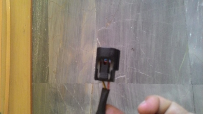

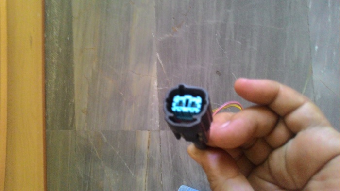

จันทร์, 23 กุมภา 2015 11:28 - ท่านพี่ๆช่วยด้วยครับ ปลั๊กโซลินอยด์ตรงเกียร์ แตกหักใช้การไม่ได้
สืบเนื่องจากทำการรื้อรถเพื่อหาไฟรั่วในระบบ ประมาณ .9 แอมป์ แล้วเลยทำการพันเทปเก็บสายไปใหม่ ทำให้ไปถูกปลั๊กตัวนี้ซึ่งมีสภาพกรอบแตกหัก ต้องหาซื้อที่ไหนครับ ช่วยผมด้วยครับ

จันทร์, 23 กุมภา 2015 11:34 - ท่านพี่ๆช่วยด้วยครับ ปลั๊กโซลินอยด์ตรงเกียร์ แตกหักใช้การไม่ได้
เซ็นเซอร์ตัวนี้ถ้าถอดปลั๊กออกจะมีอาการดังที่มีโพสต์ที่ผ่านมาคือ จะทำให้ ไฟเกียร์ตำแหน่ง D กระพริบตลอด และรถจะมาการกระชากเวลาออกตัวเมื่อเข้าเกียร์ตำแหน่ง D,R ครับ

จันทร์, 23 กุมภา 2015 12:36 - ท่านพี่ๆช่วยด้วยครับ ปลั๊กโซลินอยด์ตรงเกียร์ แตกหักใช้การไม่ได้
ปลั๊กตัวบนหรือตัวล่างที่แตกครับ
lfc100
ชื่อเล่น: เก่ง
เข้าร่วม: 20 มกรา 2010
ตอบ: 47
ได้รับคำขอบคุณ: 7
ที่อยู่: บางนา
จันทร์, 23 กุมภา 2015 13:00 - ท่านพี่ๆช่วยด้วยครับ ปลั๊กโซลินอยด์ตรงเกียร์ แตกหักใช้การไม่ได้
ตัวบนครับ

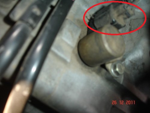

อังคาร, 24 กุมภา 2015 20:05 - ท่านพี่ๆช่วยด้วยครับ ปลั๊กโซลินอยด์ตรงเกียร์ แตกหักใช้การไม่ได้
อาการเดียวกันเลยครับ แต่ของผมไฟเครื่องมันโชว์ด้วย แล้วไอ้ปลั๊กโซลินอยนี่มันอยู่ตรงไหนครับ เครื่อง 2.0

ศุกร์, 27 กุมภา 2015 09:13 - ท่านพี่ๆช่วยด้วยครับ ปลั๊กโซลินอยด์ตรงเกียร์ แตกหักใช้การไม่ได้
ยกอุโมงค์อากาศออกมองไปที่เกียร์จะเห็นมีสายไฟเข้าไปเลี้ยงโซลินอยด์เกียร์ครับ
