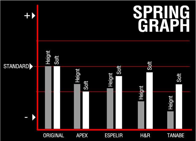

ตอบได้เลยว่ายังไงยังใช้กับโช๊คเดิมๆเด้งหมดครับ เพราะความหนืดของโช๊คเดิมเอาสปริงโหลดไม่อยู่ครับ มันเลยเด้งๆๆๆตลอดครับ ยิ่งปิงที่นุ่มๆนะ เช่น H&R หรือ Tanabe เด้งอย่างเเรงครับ
ลองดูตารางเปรียบเทียบความเเข็ง-อ่อนของสปริงครับ
มีอะไรที่ นิ่ม กว่า DC5+H&R บ้างครับ

K.panu พิมพ์ว่า:
อาน ค่า อย่าง ไร ครับ แต่ ละ แท่ง แล้ว ตัว ไหน ใก้ล เดียง กับ original หรือ นืบ กว่า original ซัก 25-30 % ครับ ช่วย ชี้ แนะ ด้วย ครับ
Note Panu
เข้าร่วม: 03 กันยา 2009
ตอบ: 434
ได้รับคำขอบคุณ: 502
ให้คำขอบคุณ: 191
ที่อยู่: Changmai
พุธ, 21 ตุลา 2009 13:19 - มีอะไรที่ นิ่ม กว่า DC5+H&R บ้างครับ
แท่งแรกเป็นความสูงและความแข็งของสปริงเดิมครับ ส่วนตัวที่เหลือเป็นญี่ห้อต่างๆ หากแท่งของญี่ห้อต่างๆต่ำกว่าของเดิม Standard มากเท่าไหร่แสดงว่ายิ่งเตี้ยกว่าหรือแข็งกว่าของเดิมตามนั้นไปครับ สังเกต H&R นี่จะนิ่มมากๆ เกือบๆเท่าของเดิมติดรถเลยครับ มังจึงเด้งๆมากๆ เพราะสปริงอ่อนครับ

K.panu พิมพ์ว่า:
ขอบคุณ ครับ แล้ว อัน ไหน feel ได้ แบบ หนืบ นุ่ม เตี้ย ลง ประมาณ 1 นิ้ว จาก standard อะครับ กำลัง มองๆ ดู อยุ่
ความเห็นส่วนตัว ผมว่าเปลี่ยนสปริงอย่างเดียวมันไม่หนึบขึ้นซักเท่าไร ขึ้นอยู่กับโช้คซะมากกว่าครับ เปลี่ยนแค่สปริงถ้าจะเอาหนึบคงไม่ตอบโจทย์อย่างแน่นอน มันจะออกแนวกระเด้งซะมากกว่า แต่ถ้าจะเอาแค่เตี้ยดูสวยงามก็เลือกเอาตามข้างบนได้เลย HR ก็กำลังสวยครับ

Ton- พิมพ์ว่า:
khunshy พิมพ์ว่า:
K.panu พิมพ์ว่า:
ช่ายครับ การเปลี่ยนสปริงไม่ได้ทำให้รถมีความหนึบขึ้นมากเท่าใดเลย แต่อาจจะทำให้การทรงตัวดีกว่าปิงเดิม เนื่องจากจุดศูนย์ถ่วงที่ต่ำกว่าของปิงโหลดเท่านั้นเองครับ แต่หากอยากให้รถมีช่วงล่างที่หนึบขึ้นต้องเปลี่ยนโช๊คเป็นพวกของแต่งตามไปด้วยครับ เพราะโช๊คพวกแต่งมีค่าความหนืดที่มากกว่าโช๊คเดิมนั่นเองครับ อาการเด้งๆจึงหายไปจากการจับปิงอยู่ครับ แต่หากอยากให้การทรงตัวของรถดีขึ้นมาบ้างจากการเปลี่ยนปิงโหลดและเตี้ยประมาณ 1 นิ้วแนะนำ Tein ครับ H&R หรือ Tanabe จะลงเยอะหน่อยประมาณ 2 นิ้วเลยครับ แต่ Tein หน้าจะทิ่มๆลงมาประมาณ 1 นิ้วครับ ถ้าจะให้ดีควรเปลี่ยนโช๊คด้วย หรือเอาโช๊คเดิมไปอันน้ำมันเบอร์ที่แข็งกว่าเดิมก็ได้ถูกดีครับ ประมาณ 1600 ร้านพี่ใหม่ 4 ต้นเลยครับ แต่ประสิทธิภาพอาจจะไม่เกาะ หนึบ เท่ากับพวกโช๊คแต่นะครับ เพราะพวกนี้เค้าตั้งใจทำมาเพื่อการยึกเกาะ และความหนึบที่มากขึ้นโดยเฉพาะครับ อิอิ
