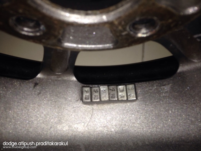

อยากทราบว่าเม็ดที่เรียงอยู่ในล้อนี่คืออะไรครับ แล้วทำไมถึงต้องมี แล้วมันมีมาจากโรงงานเลยหรือว่าเป็นงานซ่อมมาจากผู้ใช้เองครับ อยากรู้มากครับ

เป็นตะกั่วถ่วงล้อครับ เพื่อถ่วงสมดุลไม่ให้ล้อสั่นเวลาขับ
ตะกั่วนี้มักจะยุ่ตามร้านบริการเกี่ยวกับ ล้อ-ยาง-ศูนย์ล้อ
ออกจากโรงงานไม่มีติดมาใช่มั้ยครับ แบบนี้แสดงว่าล้อนี้ดุ้งมา ผมเข้าใจถูกมััยครับ

ล้อใหม่ปอกดาษเลยมันไม่มีครับ แต่เมื่อเอามาใส่ยาง ใส่จุปลมยาง ก็ต้องถ่วงล้อครับ
เพราะด้วยเนื้อยางเอง หรือจุปลม นั้น มีน้ำหนักไม่เท่ากันทุั้งวง จึงต้องถ่วงล้อเพื่อให้เกิด
สมดุลในการหมุนของล้อ มันไม่ได้หมายความว่าเคยดุ้งมาแล้ว

เอาเป็นว่าต้องมีทุกคันครับ มากน้อยขึ้นอยุ่กับหลายอย่าง แต่แม๊กแท้จะน้อยหน่อย
+10 ครับ
ต้องมีทุกคัน
