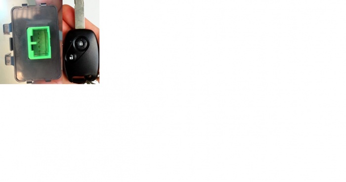

ผู้รู้ช่วยที honda civic es ปี04 แปลงใช้กุญแจรีโมทในตัวของ FD แล้วใช้รีโมทล็อกประตู ล็อกได้แค่3บาน ยกเว้นบานฝั่งขวาข้างคนขับไม่ล็อก  ช่างใส่กล่องรับสัญญาณรีโมท honda ของแท้ให้ แต่รถรุ่นนี้ไม่มีรีโมทเซนทัลล็อกติดมาจากศูนย์ แล้วช่างทำกุญแจรีโมทแนะนำให้เช็คมอเตอร์เซนทัลล็อกฝั่งขวาข้างคนขับ ผมเลยต้องเบิกศูนย์ใหม่เพราะของเดิมติดรถมันไม่มีมอเตอร์ แต่พอได้มอเตอร์เซนทัลล็อกตัวใหม่จากศูนย์มาใส่เข้าไป มันก็ยังล็อกแค่ 3 บาน ยกเว้นบานฝั่งขวาข้างคนขับ ผมต้องตรวจเช็ค แก้ไขหรือแปลงอะไรเพิ่มอีกหรือไม่ ถึงจะใช้รีโมทล็อกได้ทั้ง 4 บาน

รองดูครับว่าตัวนี้เสียรึป่าว actuator ประตูหน้าซ้าย เซ็นทรัลล็อค

ลองขับไปให้ช่างหมิงดูครับ เพราะผมเองก็ทำจากแก ใช้ได้หมดเลยครับ

บอกได้เลยครับ ถ้าเป็นกุญแจ FD ไม่ได้ครับ รถรุ่นเราต้องใช้กับ Accord G7 เท่านั้นครับ (จะเป็นแบบ 3 ปุ่ม)
ที่รู้เพราะว่าผมเคยคิดจะทำเหมือนคุณ  แต่ช่างบอกไม่ได้ครับ ต้องเป็น Accord G7 เท่านั้น
ก่อนคิดจะทำเคยไปหาช่างหมิง  แต่ทำไมเขาบอกว่าทำไม่ได้ ทั้งๆที่กุญแจผมก็เดิมๆเลย งง ขับรถไปตั้งไกล
สุดท้ายไปได้ช่างทำเป็นช่างประจำศุนย์ฮอนด้า เลยถึงบางอ้อ และใช้ได้เลย

ต่อสายไม่ครบ เป่า ปรกติยังไม่ได้ทำกุญแจ ล็อกเองคนขับล็อก ล็อกทั้ง4บานไหม ครับ

ถ้าพูดถึงเยียบเบรคก็ล็อกตามปกติ 4 บานคับผม ถ้าใช้รีโมทล็อกจะล็อกได้แค่3 บาน ยกเว้นบานข้างคนขับไม่ล็อก  ก่อนหน้านี้รถติดกันขโมยจากประดับยนต์แล้วเอาออก ไม่รู้เกี่ยวกันหรือป่าว อาจมีสายไฟหรือสายสัญญาณไม่ได้ต่ออาจเป็นได้   ขอบคุณสำหรับความคิดเห็น

ES ของผมก็ทำกุญแจแบบนี้ แต่ไม่เจอปัญหานะครับ // ผมว่าปัญหาไม่ได้อยู่ที่กุญแจนะ
