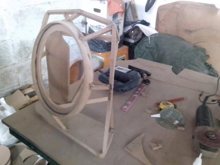

ผมเลือกใช้ดอก 10นิ้วครับตัดไม้ขึ้นโครงครับ เลือกรูปแบบจะเว้าจะโค้งตรงไหนแล้วแต่เราชอบเลยครับ^^

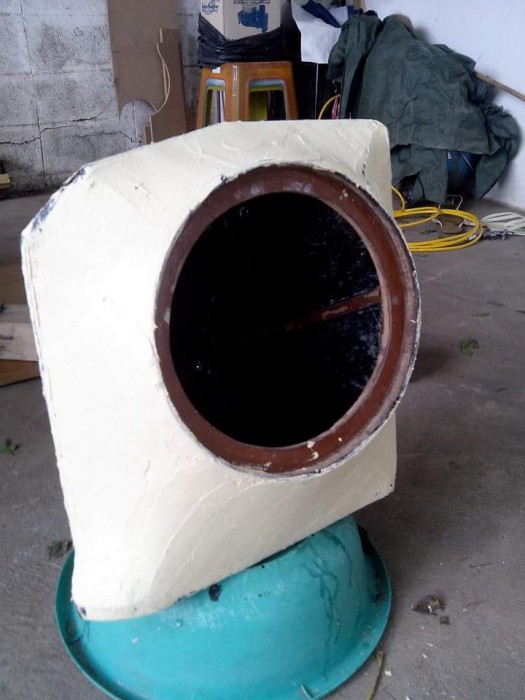

เสร็จแล้วขึงผ้าให้ตึงให้เข้ารูปคับ จากในรูปผมใช้เสื้อยืดที่ไม่ใช้แล้วมาขึงครับ
นำเรซิ่น+ไฟเบอมาทาที่เสื้อ ทาหลายๆรอบให้หนาๆ แต่ผมไม่ได้ถ่ายรูปไว้ เสร็จแล้วใช้สีโป้ว โป้วลงไป เสร็จแล้วรอให้แห้งแล้วขัดให้เรียบ

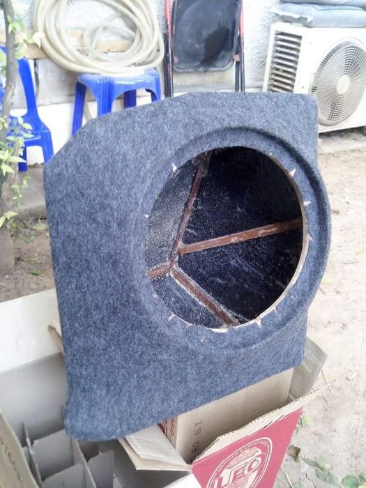

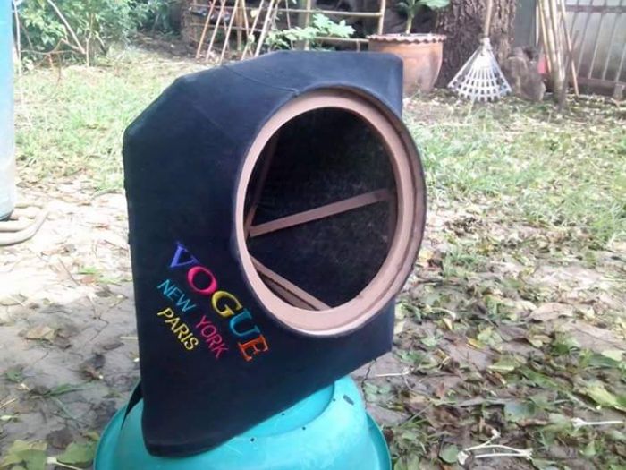

เสร็จแล้วนำมาหุ้มหนังหรือผ้าสุดแล้วแต่จะชอบครับ

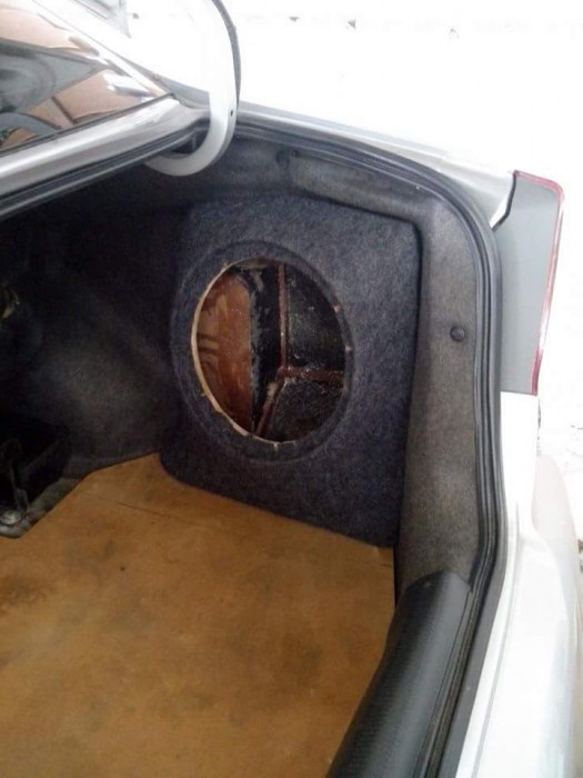

นำไปประกอบยืดน๊อต ใส่ลำโพงเทสเสียง เป็นอันเสร็จสิ้น
