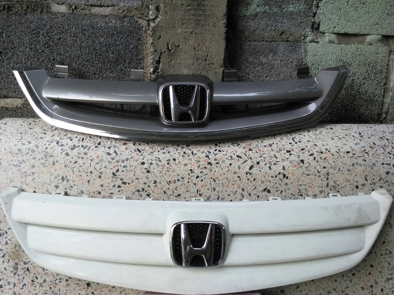

ศุกร์, 6 กุมภา 2015 16:38 - อยากรู้ว่ากระจังหน้า 02 ใส่ 01 ได้ไหม
พอดีผมซื้อกระจังหน้า 02 มาครับ พอเอามาใส่ ปรากฏว่าใส่ไม่ได้ คือเข้าไม่ได้เลยครับ ไม่มีรูยึด เลย หรือ มันใส่ได้แต่ผมใส่ไม่เป็น รบกวนพี่ๆแนะนำหน่อยครับ
ตัวบน(สีเทาครับ) 02ตัวข้างล่าง(สีขาว)01

ศุกร์, 6 กุมภา 2015 16:56 - อยากรู้ว่ากระจังหน้า 02 ใส่ 01 ได้ไหม
ข้างบน 03 ครับ(สีเทา)
ข้างล่าง 01-02ครับ(สีขาว)

ศุกร์, 6 กุมภา 2015 17:24 - อยากรู้ว่ากระจังหน้า 02 ใส่ 01 ได้ไหม
คนที่ขายให้ผมเขาบอกว่า ของ 02 ใส่รถผมได้ ผมเลยเอา
ผมนี้ เงิบ เลย ครัช

ศุกร์, 6 กุมภา 2015 21:28 - อยากรู้ว่ากระจังหน้า 02 ใส่ 01 ได้ไหม
ตัวบนของปี 2003 ครับ ใส่ได้ต้องซื้อแผ่นบิดหม้อน้ำของปี2003มาด้วย

เสาร์, 7 กุมภา 2015 09:11 - อยากรู้ว่ากระจังหน้า 02 ใส่ 01 ได้ไหม
ใส่ได้คับแต่ต้องแต่งกันชนหน้าถึงจะเนียน
