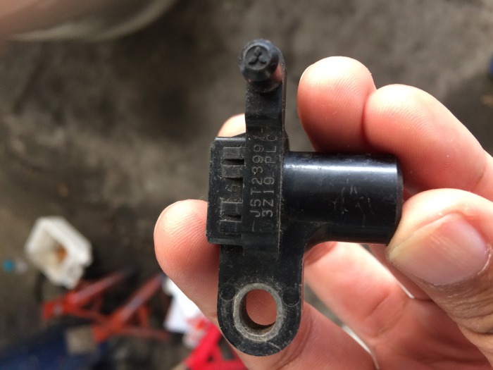

เสาร์, 27 มกรา 2018 16:05 - TDC Sensor (Parts Number)
TDC sensor (ตัวบน)
ทำหน้าทีาควบคุมไฟเข้าหัวเทียน
ถ้ามันเสียเครื่องดับ(อาดับกลางอากาศ) สตาร์ทไม่ติด
เปลี่ยนไหม่อย่างเดียว
ราคาค่าแรงตามข้อมูลพี่ๆด้านบนเลยครับ
