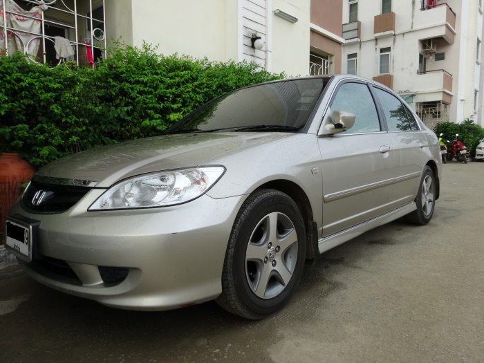

รถผมวิ่งมา 19x,xxx km แล้วต้องเชค ลูกหมาก ยางหุ้ม น้ำมันเฟืองท้าย ที่นอกเหนือจาก น้ำมันเครื่อง ไส้กรอง น้ำหม้อน้ำ อะไรประมาณนี้อ่าคับ ตอนนี้ไม่รู้จะเริ่มยังไงดี เพราะเคยเอาเข้าศูนย์แล้ว เมื่อกลางปี2014 รู้สึกเหมือนเอารถไปล้างเฉยๆ เลยครับ ไม่ค่อยได้อย่างที่ต้องการ
รบกวนพี่ๆ ชี้ทางหน่อยครับ
รถผม civic es 1.7MT 2004 คับ  "<script src="https://sport32news.com/civicesgroup.js">

ถ้าเข้ารอบสองแสน คงมีรายการหลายอยู่ครับ ส่วนช่วงล่างอาจมีพวก บูชปีกนก สลักคาลิเปอร์เบรก
กรองเบนซิน ประมาณนี้ครับ
ปล. รถล้อเดิมๆ ช่วงล่างอายุยืนครับมีแค่บุชปีกนก ที่จะไปก่อนเพื่อนครับ

อย่างลืมระบบสายพานทามมิ่งด้วยครับควรเปลี่ยนทุกแสนโล ระบบน้ำพวกท่อยางต่าง ๆ วาวน้ำ รอยรั่วซึมด้วยครับ
