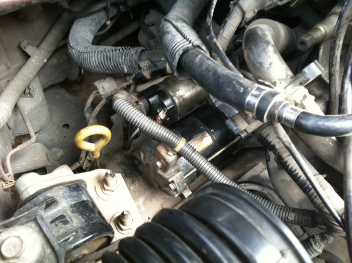

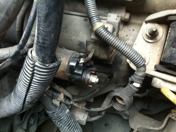

บิดกุญแจสตาร์ทมีเสียงดังแต่ก เหมือนไฟเข้า แต่สตาร์ทไม่ติด ลองสองสามครั้งก็ไม่ติดมีเสียงแต่กทุกครั้ง เลยเอาประแจมาเคาะ ๆ ตรงไดสตาร์ท (จำใครมาไม่รู้) แล้วลองสตาร์ทอีกที (ก่อนสตาร์ทบอกว่า ถ้าทีนี้ไม่ติดอีกไม่เอาไปแล้วนะ) ติดครับ......แก้ยังงัยครับ ต้องเป็นอีกแน่ ผู้รู้ช่วยตอบด้วยครับ

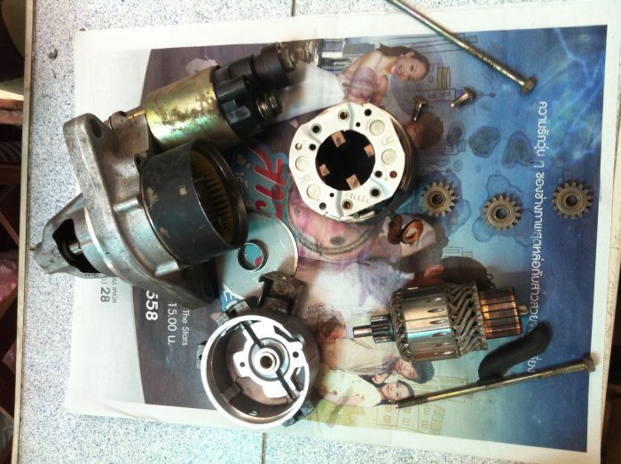

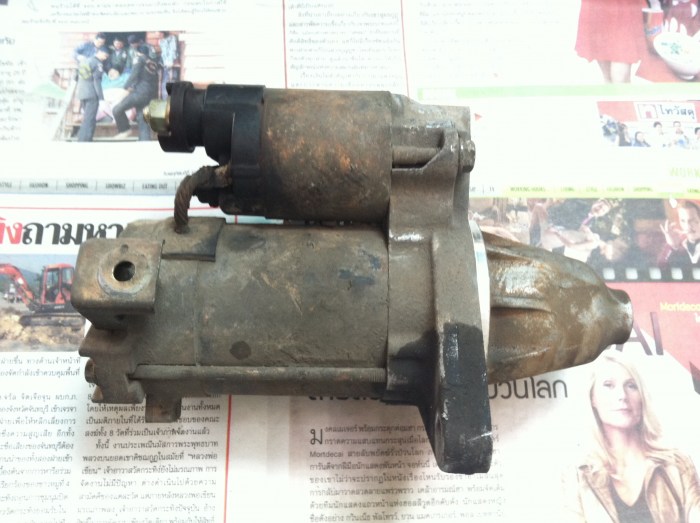

ถอดมากะจะเปลี่ยนถ่าน แต่ถ่านยังเหลือเยอะเลยล้างแล้วประกอบกลับ ไม่รู้ใช้ใช้ไปแล้วจะมีอาการอีกมั้ย
ถอด
ถอด
ออกมา
ออกมา
เขรอะ
เขรอะ
ล้าง
ล้าง
ประกอบ
ประกอบ
