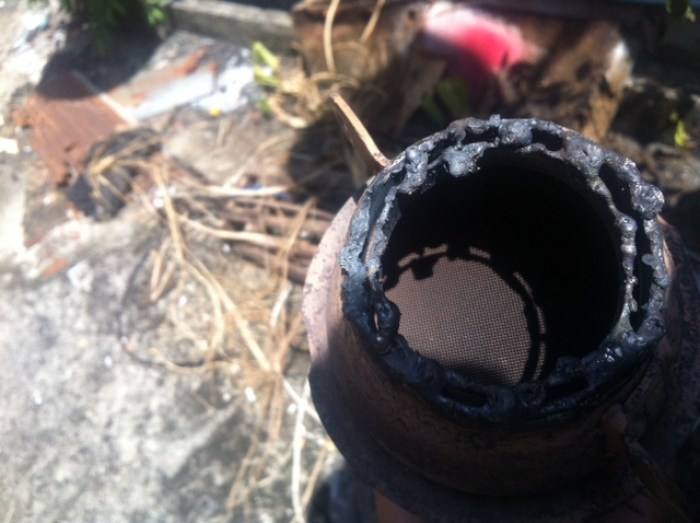

พอดีเอารถไปเป็นหนูลองของจูนเนอร์มือใหม่ (น้องชาย) จูน E85 + องศาไฟใหม่ (เลขไมล์ 24xxxx)
แล้วอยากเอาแคทออก ไอเราก็ไม่อยากเอาออกเพราะเป็น AT กลัวโล่งวิ่งไม่ออก แต่ก็ต้องลอง
ดู ทำไปทำมาก็ไม่รู้สึกอะไรมากมีเสียงเหมือนไส้หม้อพักดังมานิดๆ ในจังหวะยก แต่กลินมา
นิดหน่อยไม่เยอะ อาจเพราะใช้ E85 ที่ผมสงสัยคือ ท่อแคทที่ตัดออกมาเอามาดู มันเหมือน
ไม่มีอะไรเกิดขึ้นกับมันเลย เนี๊ยบ ไม่มีรูไหนตัน ไม่มีรอยเขม่า ไม่มีรอยแตก รอยร้าว แบบ งงๆ
แล้วตกลงมันมีอายุการใช้งานไหม ถ้าไม่ตันไม่แตก จะใช้ได้อีกไหม ตอนที่มีแคท ถ้าเราอุ่นเครื่อง
จะได้กลิ่นเหล้าจาก E85 ซึ่งมันไม่เหม็น แต่ตอนนี้มันกลิ่นอื่นมาแซมกลิ่นเหล้าหน่อยๆ ไม่แรงมาก
ใครที่เคยถอด หรือใส่ เปลี่ยนมาบ้าง ขอข้อมูลหน่อยครับ
รูปด้านหน้า ขาวนวลไม่มีเขม่า
ด้านท้ายจะออกสีน้ำตาลแดง ไม่มีเขม่าเช่นกัน

ผมเคยถอดออกนึกว่ามันจะตัน ช่วงที่เอาออกเหม็นควันมากเลยครับ เหม็นจนทนไม่ไหว ส่วนสภาพแคทที่ถอดออกมาสภาพเหมือน จขกท เลยครับ สภาพยังดี สุดท้ายใส่กลับ เปลี่ยนท่อปลายเป็น spoon n1 สลับกับ Mugen งานพี่นัท ต้นหายไปบ้าง แต่ปลายไหลๆ แต่ดีกว่าไม่ใส่แคทอย่างมากเลยครับ (เกียร์ AT)

ตามพี่ท่านนี้เลยครับ โดยส่วนใหญ่เครื่องเบนซิน เผาไหม้สมบูรณ์ครับ โอกาสตันยาก
ที่ตันๆ จะไปเจอในรถดีเซลมากกว่า ครับ AT ยังไงเก็บไว้ดีกว่าครับ
