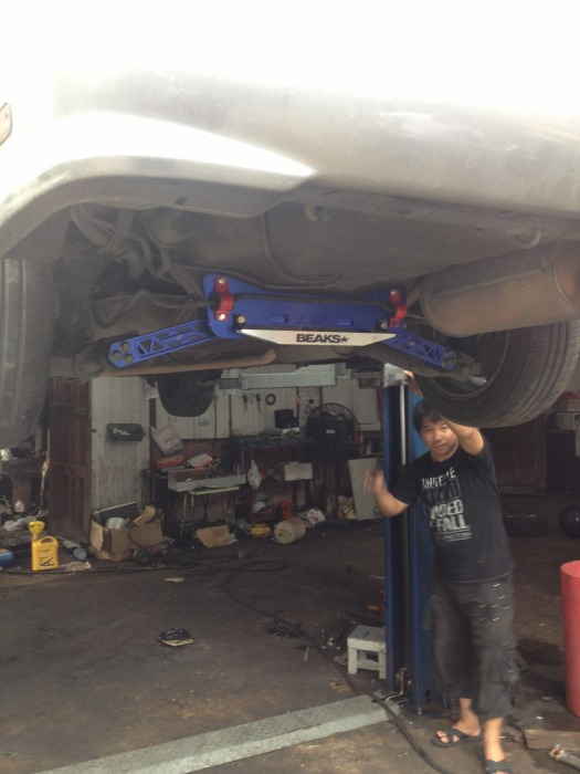

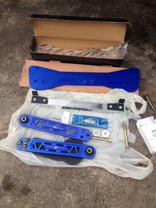

เดิมๆเป็นสีน้ำเงินครับ ดูแล้วมันมืดไปหน่อย กับเบื่อด้วย เลยจัดการลอกสีออกเลย เป็นสีเงิน สว่างดีครับ
เริ่มทำเลยดีกว่า ไม่ได้ถ่ายตอนทำนะครับ เพราะว่าต้องใส่ถุงมือยางกับที่ปิดจมูก ไม่สดวกต่อการถ่ายรูป
สิ่งที่ใช้ โซดาไฟชนิดเกล็ดครับ ถุงละ 40 บาท แต่โลตัสขาย 70กว่าบาท
ละลายน้ำ แล้วถอดปีกนกหลังมาใสทิ้งใว้ซัก 2 นาที แล้วล้างน้ำออกเลย
ปล...โซดาไฟไม่กัดยางนะครับ ไม่ต้องเอาบูชออก
ไปดูรูปกัน ลองทำกันดู
เดิมๆครับ
เดิมๆครับ
สีเดิมตอนใส่
สีเดิมตอนใส่
กัดออกแล้ว
กัดออกแล้ว
กัดแล้ว พร้อมใส่
กัดแล้ว พร้อมใส่
