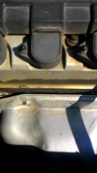

รถของผม es ปี03 ไมล์195000ครับ ปัญหาที่ทำให้ไม่สบายใจมีดังนี้ครับ
1.เวลาสตาร์ทเครื่องตอนเครื่องเย็น(มักเกิดเวลาจอดไว้นานๆ)จะได้ยินเสียงแชตตตตตมาจากห้องเครื่องเกือบทุกครั้งครับ รอบเครื่องยนต์ที่1600(จะสูงไปไหน)แต่พอใส่เกียร์ d ลงมาที่800 ครับอาการนี้ผิดปรกติใหมครับ
2.ความร้อนครับตอนนี้ขึ้นมากึ่งกลางไม่ทราบว่าจะเกิดจากอาการของข้อแรกใหมน้อ
3.คราบน้ำมันที่ซึมจากฝาสูบเกิดจากอะไรครับ
รบกวนสอบถามเท่านี้ก่อนครับอยากทราบค่าใช้จ่ายคร่าวๆ(กรณีซ่อมหรือเปลี่ยนอะไหล่ครับ)ขอขอบพระคุณล่วงหน้าสำหรับทุกๆกะทู้ขอรับ

1. มีทั้งเป็นที่ไดสตาร์ท กับ มอเตอร์สตาร์ท ครับ อาการนี้เป็นกับหลายๆคันที่มีอายุรถนานมากๆ
2. จริงๆความร้อนของเราๆจะอยุ่ต่ำกว่ากึ่งกลางเล็กน้อยครับ ถ้ายุ่ที่กึ่งกลางพอดี ลองล้างระบบหม้อน้ำก่อนครับ หรือ เช็คพัดลม
3. เกิดจากหลักๆคือประเก็นด้านฝาสูบบนเริ่มเสื่อมสภาพครับ แก้ไขโดยการเปลี่ยนครับ เปิดฝาแล้ว ตั้งวาวล์ไปด้วยเลย หรือเข้าชุดบำรุงรักษาไปเลยครับ ราคาสำหรับปะเก็นจำไม่ได้ครับ น่าจะ 800 + - ไม่รวมค่าแรง

ข้อ3 ประเก็นฝา (ตามที่พี่ๆข้างบนบอก) ถ้าไม่ได้มากมายอะไร ก็รอไปทำตอนtiming ก็ได้คับ ไม่ต้องตื้นเต้น

ข้อ 3 เปลี่ยนประเก็นฝาสูบครับ

ไปร้านไดร์นาโม ให้เค้าแกะมาเช็คถ่าน และล้างอัดจารบีครับ 400 บาท
