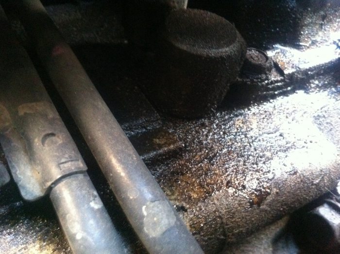

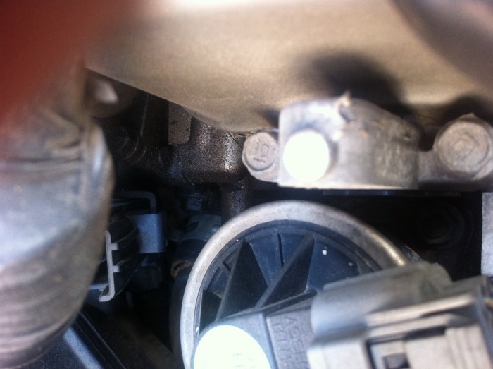

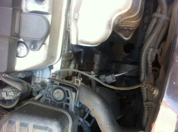

พฤหัส, 15 มกรา 2015 11:52 - ปรึกษาเรื่องน้ำมันเครื่องซึม
ปรึกษาก่อนเข้าร้าน. ผมอยู่รัชดาซอยเสือใหญ่
ร้านแถวนี้ชอบฟันค่าซ่อม. เลยมาถามผู้ชำนาญการในเพจก่อน
จะโดนฟันหัว ^^

พฤหัส, 15 มกรา 2015 12:01 - ปรึกษาเรื่องน้ำมันเครื่องซึม
น่าจะวีเทคปะคับเปลี่ยนโอริ่ง2ตัวน่าจะหายรอฟังท่านอื่นคับ

พฤหัส, 15 มกรา 2015 12:27 - ปรึกษาเรื่องน้ำมันเครื่องซึม
ส่วนมาก ES เรา จะซึมที่ โอริง วีเทค. ซะเป็นส่วนใหญ่เหรอครับ. ^^

พฤหัส, 15 มกรา 2015 12:32 - ปรึกษาเรื่องน้ำมันเครื่องซึม
ถ้าไหลแบบนี้ โอริ่งวีเทค ครับ แนะนำซื้อของศูนย์ครับ
ผมเคยซื้อร้านข้างนอก เปลี่ยน ก็ยังซึมออก พอเปลี่ยนของศูนย์หายเลย

พฤหัส, 15 มกรา 2015 14:09 - ปรึกษาเรื่องน้ำมันเครื่องซึม
โอริง เพาลูกเบี้ยว(ฝาดำ) อีกที่ครับพึ่งเปลี่ยนมาครับ

พฤหัส, 15 มกรา 2015 15:54 - ปรึกษาเรื่องน้ำมันเครื่องซึม
โอริงฝาเพลาลูกเบี้ยวฝาสีดำนั้นเหละครับ ผมใช้ไขควงปากแบนเล็กๆงัดออกเปลี่ยนโอริง ห้าสิบบาทหายสนิทครับ

พฤหัส, 15 มกรา 2015 15:55 - ปรึกษาเรื่องน้ำมันเครื่องซึม
ขอบคุณครับ.
แล้วเราควรพกเงินไปเท่าไหร่ดีอ่ะครับ

พฤหัส, 15 มกรา 2015 16:30 - ปรึกษาเรื่องน้ำมันเครื่องซึม
red_faster พิมพ์ว่า:
ขอบคุณครับ.
ถ้าสะดวกหาช่างแสบ รามอินทรา 43 เลยครับ จบๆ ค่าแรงไม่แพงครับ ถ้าเปลี่ยนฝาสีดำ คชจ.ไม่น่าเกิน 300.-บาทครับ

พฤหัส, 15 มกรา 2015 19:56 - ปรึกษาเรื่องน้ำมันเครื่องซึม
เปลี่ยนมาแล้ว 3ตัว โอริง ตอนนี้แห้งแล้ว!!!!!

ศุกร์, 25 ธันวา 2015 18:59 - ปรึกษาเรื่องน้ำมันเครื่องซึม
เช็คซีลวีเทค กับ ฝาสูบดูครับ

พฤหัส, 31 ธันวา 2015 02:41 - ปรึกษาเรื่องน้ำมันเครื่องซึม
วันนี้เพิ่งทำมาครับ
โอริ่งวีเทค
ซีลอ่างน้ำมันเครื่อง
ถ่ายน้ำมันเครื่อง

พฤหัส, 31 ธันวา 2015 02:43 - ปรึกษาเรื่องน้ำมันเครื่องซึม
วันนี้เพิ่งทำมาครับ
โอริ่งวีเทค
ถ่ายน้ำมันเครื่อง

อาทิตย์, 3 มกรา 2016 22:25 - ปรึกษาเรื่องน้ำมันเครื่องซึม
ซีลวีเทคครับ จะมี2ตัว บน-ล่าง เบิกศูนย์สองตัว500กว่าครับ ให้อู่นอกเปลี่ยนให้ครับ
รถผมตอนนี้แห้งแล้วครับ
