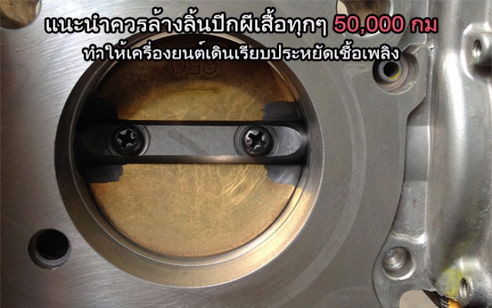

อังคาร, 4 สิงหา 2015 12:38 - รับตั้งวาล์วเครื่องยนต์ แก้ไขปรับจูนแก๊ส ย่านรังสิต, นนทบุรี ,ปทุมธานี
 ลิ้นปีกผีเสื้อควรมีการล้างทุกๆ 50,000 กม เพื่อให้อากาศไหลเข้าห้องเครื่องสม่ำเสมอช่วยลดอาการสั่นของเครื่องยนต์ได้ และทางเรายังเซตระบบการเปิด-ปิดลิ้นให้ไหม่ทำให้ประหยัดเชื้อเพลิงอีกด้วย
