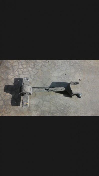

ลองดูตัวนี้ครับลูกยางอาจจะเสียเลย ทำให้มีเสียง
เสียงดังเอี๊ยดอ๊าดๆๆๆๆๆ

somchai10 พิมพ์ว่า:
ขอบคุณครับ มันเรียกว่าอะไรครับ???

anglo พิมพ์ว่า:
somchai10 พิมพ์ว่า:
แคมเบอร์ ครับในรูปแบบติดมากะรถ แต่ถ้ามีโครงการจะโหลดก็จัดแบบปรับได้เลยครับ(ถ้าตัวนี้เสียจริงนะครับ)

Chote พิมพ์ว่า:
anglo พิมพ์ว่า:
somchai10 พิมพ์ว่า:
คงไม่โหลดครับ ใส่ล้อ 17" ทุกภรรเมียก็จะติดซุ้มละ...
ปล.ว่าแต่ แก้ปัญหาเรื่องซุ้มกินล้อเนี่ยะ...พับซุ้มได้มั้ยครับ ค่าเสียหายเท่าไหร่ ใครพอทราบบ้าง?

anglo พิมพ์ว่า:
Chote พิมพ์ว่า:
anglo พิมพ์ว่า:
somchai10 พิมพ์ว่า:
ซุ้มกินล้อ พับซุ้มก็ได้ครับ
ไม่ก็ ปรับแคมเบอ หลบซุ้มก็ได้ครับ
ตัวปรับแคมเบอ แอบเห็น ของ skunk2 ขายอยุ่ 2พันกลางครับ
ในห้องขายของ ลองหาดูครับ

Jameskab พิมพ์ว่า:
anglo พิมพ์ว่า:
Chote พิมพ์ว่า:
anglo พิมพ์ว่า:
somchai10 พิมพ์ว่า:
อยากเลือกพับซุ้มมากกว่าครับ เพราะไม่ได้โหลดอะไร แค่เผื่อไว้เวลาบรรทุกหนัก
ส่วนปรับแคมเบอร์หลบ ไม่ค่อยอยากทำครับ ผมเสียดายหน้ายาง
