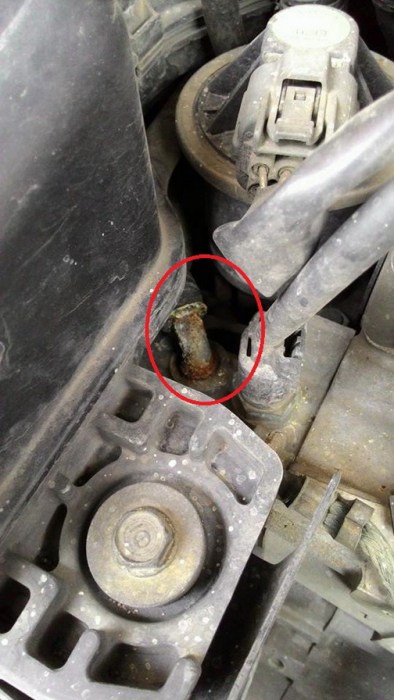

ตรงที่วงสีแดงไว้คือตัวอะไรหรอครับเห็นเหมือนมีน้ำออกมา

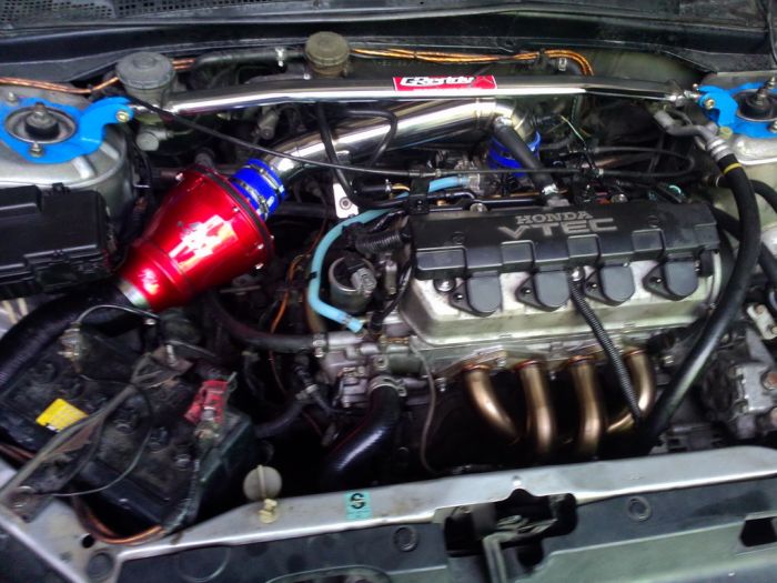

เป็นท่อน้ำไปเลี้ยงที่มอเตอร์เดินเบาตรงลิ้นปีกผีเสื้อครับ รีบแก้ไขนะครับ รั่วอย่างงี้น้ำน่าจะขาดต้องเติมทุกวัน โชคร้ายท่อหลุดหรือแตกกลางทางความร้อนขึ้นเครื่องฮีตงานจะเข้านะครับ
เส้นท่อน้ำสีเขียว ผมเปลี่ยนเพื่อเห็นเวลาน้ำวนครับ
เปลี่ยนเฉพาะท่อหรือต้องมีตัวอื่นด้วยครับ ค่าใช้จ่ายประมาณเท่าไรอะครับ

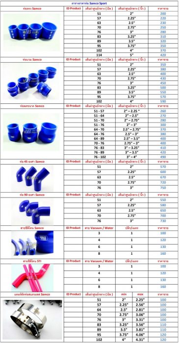

ให้อู่ดูให้หรือดูเองก็ได้ครับ ตามรูปรั่วที่ไหนที่ท่อหรือท่อที่เป็นเหล็กมีตาน้ำ ถ้าสายท่อน้ำไปร้านอะไหล่ซื้อท่อน้ำขนาดรูใน 8 มิลพร้อมเข็มขัดรัด หรือท่อน้ำซิ่ง samco เวบมีขายเยอะแยะหรือจะเบิกศูนย์ก็แล้วแต่ไม่ทราบราคาครับ ของผมเส้นละ 100 กว่าบาท ครึ่งเมตร ใช้จริงๆประมาณ 40 cm ครับ
http://www.kaccessshop.com/index.php
http://www.vbautoparts.com/
