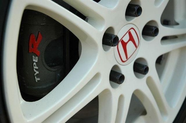

ขอแนะนำตามประสบการณ์ที่ทำมาแบบประหยัดและมีประสิทธิภาพนะครับ....เป็นผมจะใช้ดุม Streem หน้า-หลัง.....ระบบแบรคใช้ EP3 หน้า-หลัง...แค่นี้ก็แบรคหัวทิ่มแล้วครับราคาไม่แรงด้วยครับ
ขอยืมรูปรถคุณกะตั่ยมาโชว์นะครับ

รถสวยครับ ชักอยากได้เบรค EP3 มั่งแล้วสิเนี่ย
