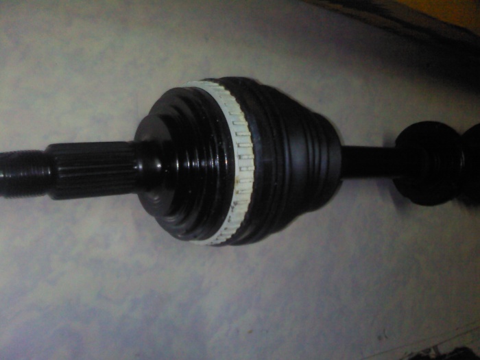

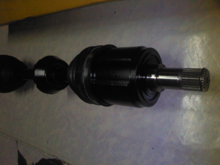

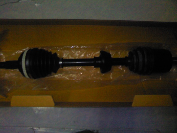

อันนี้ผมซื้อมาทั้งเส้น(เส้นสั้น) บางไผ่อะไหล่ยนต์ สาขาบางจาก เส้นละ 3000 บาทครับ
กล่อง
กล่อง
ทั้งเส้น
ทั้งเส้น
หัวเพลาใน
หัวเพลาใน
หัวเพลานอก
หัวเพลานอก
